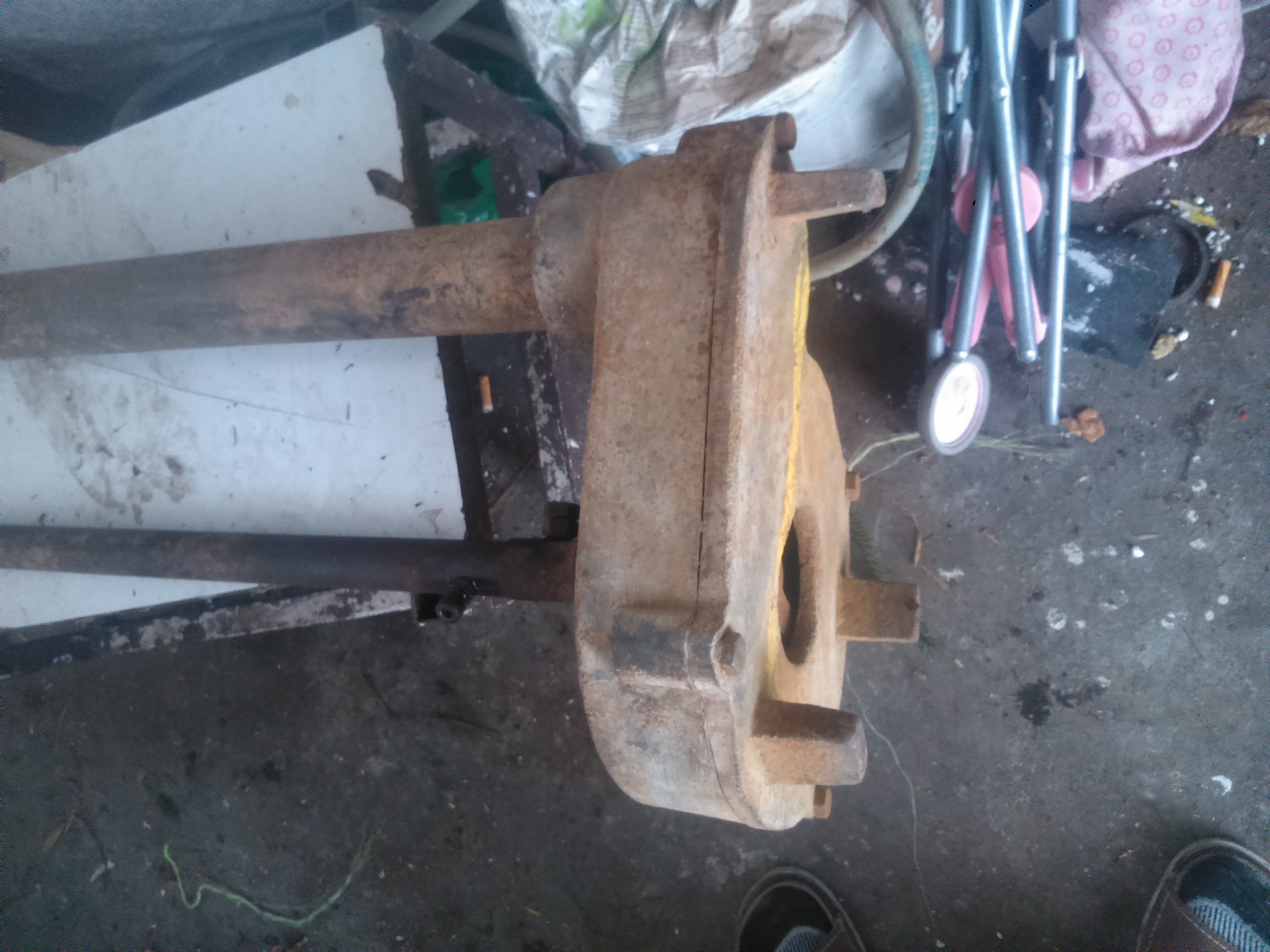

Prosím o radu, jaký mám sehnat motor pro čerpadlo na fotkách?
Jedná se mi o otáčky a výkon
| 1440 ot./min 3x400V 1,5kW - 2kW. Alebo motor 1x230V/2kW s rozbehovým kondenzátorom.

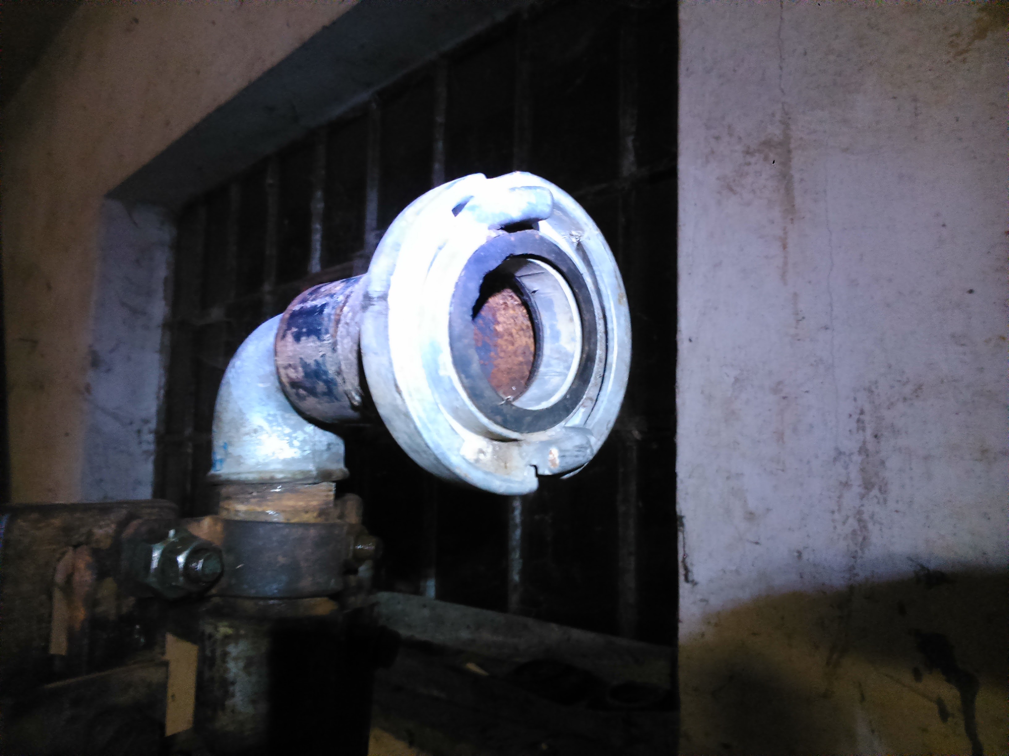

| Potrubí se dá připojit na hadici C, tak asi 6/4"
Naměřil jsem průměr 45 mm, fotka
Je to kalové čerpadlo na čerpanie hustých sedimentov s ich rozvírením alebo zriedením vodou priamo z dna septika. Čerpadlo je napojené oskou priamo na hriadeľ a spojku motora - direct drive.
Záleží aké je od čerpadla výtlačné potrubie, priemer 5/4", 6/4" Ak je trubka iba 3/4" stačí motor 1,5kW.
Motor chci určitě 3 fázový
Takže 4 pólový a výkon 2,2 kW, by mělo stačit, že?
S rezervou stačí 2,2kW ak má motor 1440 ot./min. Záleží, ako sú silne opotrebované lopatky a aký je voľný priestor v bubni lebo voda je spolu s hustým kalom naháňaná do výtlačného potrubia. Máš tam tri lopatky na hnacom hriadeli.
Ak zapadne čerpadlo do kalu je vhodné čistou vodou kal riediť alebo odčerpávať z vrchu sediment za stáleho prítoku čistej vody. Čerpadlo si usadené kaly postupne rozvíri v nádrži.
Samozrejme opatri motor dimenzovaným motorovým ističom na tri fázy podľa príkonu 2,2kW (nastaviteľný v rozmedzí 5,5A-7A) lebo aj keď zrejme budeš pri čerpaní a šaltri nonstop prítomný, ale nejaká handra, šuter, drevo sa ti šprajcne pritom nemusíš stíhať rozpojiť zásuvku. Síce poisťovňa pre domácnosť tieto skraty motorov hradí, ale oštara s prevíjaním, servis....
