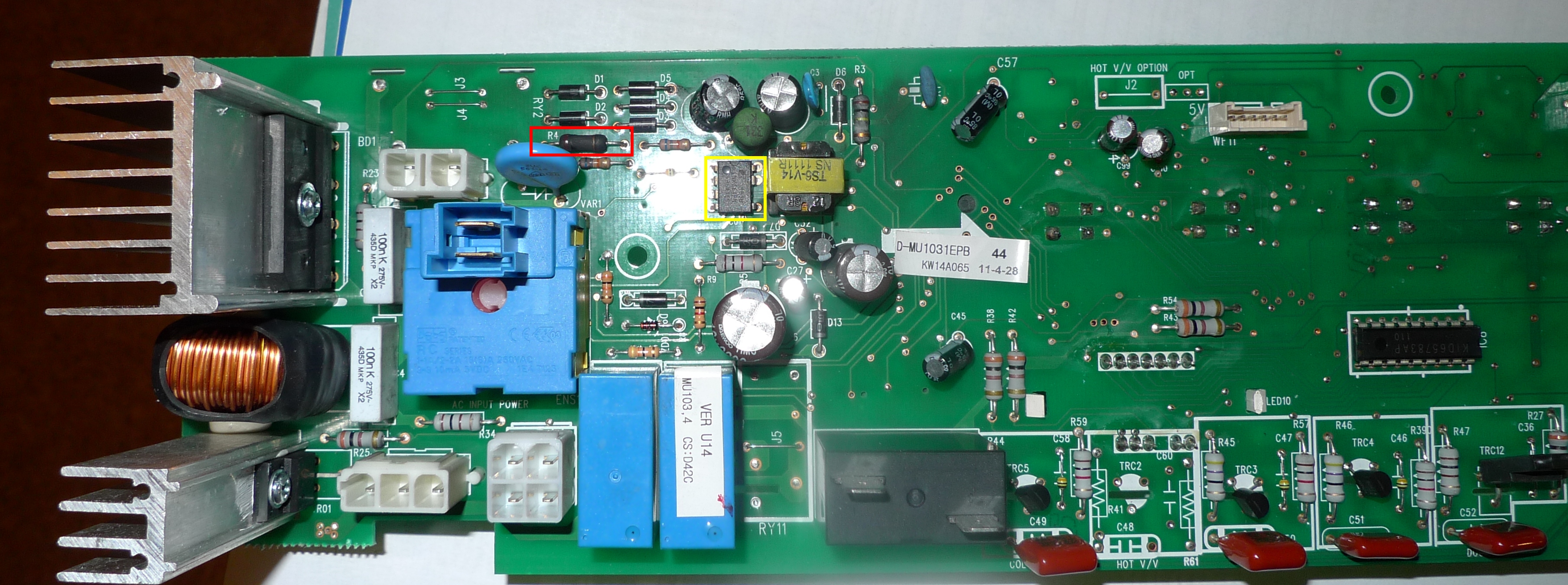

rád bych Vás poprosil o radu ohledně volby rezistoru. Kolegovi z práce přestala jít pračka Daewoo DWD M1031. Jako příčinu jsem našel vypálený odpor R4 v oblasti zdroje, nespíše s hodnotou 10 Ohm (tolerance 5%). Doma jsem v železných zásobách našel odpor 20 Ohm (tol. 5%). Můžu ho tímto nahradit?
Na obrázku je v červeném rámečku vypálený odpor, ve žlutém rámečku je výkonový obvod impulzního zdroje, který lidem se stejnou závadou také často odchází. Mám i ten pro jistotu vyměnit?

Pokud o tom nic nevíme, těžko radit. Nemáš ve šmelcu ještě jeden dvacetiohmový odpor - zapojit je pa…

Díky chlapi, našel jsem otázku na stejný problém na zahraničních forech. Jeden vyměnil odpor za 22 O…

jestli to nebude vadit nočemu tak ten druhej dej odspodu, nebo napíjej dva drátka a ty odpory pak k…

Díky Paule. Pro ostatní, komu se toto přihodí, tak jsem našel forum, kde přesně tento problém řeší.

Co je na tom komplikovanýho - ucvikni někde kus jinýho drátu, prostrč skrz desku, odspodu zapájej a…

Pravda, nic na tom není. :-) Ale stejně budu muset měnit i ten výkonový IO, takž objednám rovnou nov…

Ale notak : http://www.tme.eu/cz/details/3w-10r/metalizovane-r ezistory-tht-3w/royal-ohm/mor03sj0100…

Díky antibaldo! Ale jooo, o TME vím, ale právě, že se mi nechtělo kupovat 10ks. Nechápu, proč je nep…

LNK304 můžeš bez obav nahradit LNK306. Vnitřní i okolní zapojení je totožné, jediná věc ve které se…

Tak oprava úspěšně provedena, jen to jede, ale neseje to! :-D V momentě, kdy má pračka začít topit,…

Dejv 111,zkontroluj toptěleso na přímo,jestli topí. Spíná to většinou triak,ale nevím,čím je řízen. poslední
