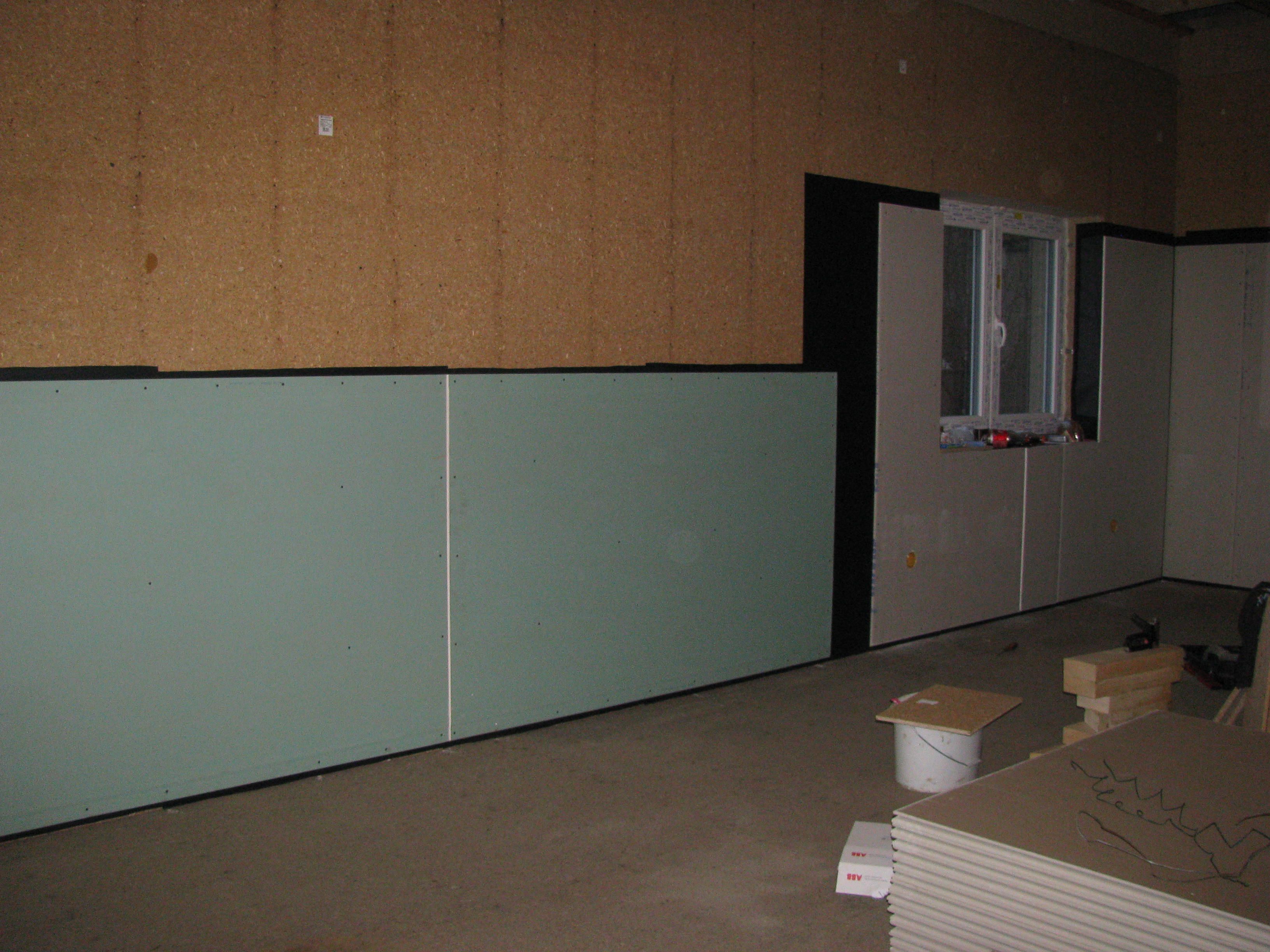

Jaký máte názor na montáž sádrokartonu přímo na OSB desky. Skladba předstěny: SDK konstrukce opláštěná z OSB deskami, uvnitř minerální vata. Na tyto OSB desky bych chtěl přímo namontovat sádrokartonové desky (přivrtáním). Je to vůbec dobrý nápad? Mám spíše obavy ohledně rozdílné roztažnosti obou materiálů. Nebude tedy SDK na stěnách praskat? Případně co dodržet při případné montáži.

K otázce - ničeho se nebojte, jen do rohů natmelte ztužující papírovou pásku, roh, je toho více a veškeré spoje je lépe přebandážovat.
Nestane se ni, mnohokrát vyzkoušeno.
A co se týče OSB desek. Použít spíše OSB s péro-drážka nebo standardní desky ?
A Pokud standardní, je nutné nějak spoje od OSB přetmelit, nebo jen při přechodu na zdivo? U sádrokartónu to je jasné, standardně jako by přímo byl montován na konstrukci.
úplně jedno jakou a bez tmelení OSB.
Díky za informace.
Nemyslím si že je to jedno ;) Vzhledem k tomu že OSB z vnitřku dřevostaveb často plní 2 extrémně důležité role (stužení konstrukce a parobrzda) tak je prakticky bezpodmínečně nutné použít osb s PD a spáry vytmelit nějakým polyuretanovým tmelem např. sikaflex, den braven PU apod. Pokud je použit tmel tak není potřeba spoje ještě přelepovat parotěsnou páskou.
Dělal jsem tak komplet vnitřky v RD a bez sebemenšího problému.
Jen místo OSB mám MFP a měl jsem přebytečné role vinylové folie, tak jsem jí tam dal jako parozábranu (ikdyž by tam u mě být nemusela, ale alespoň to zvedne neprůvzdušnost konstrukce)
