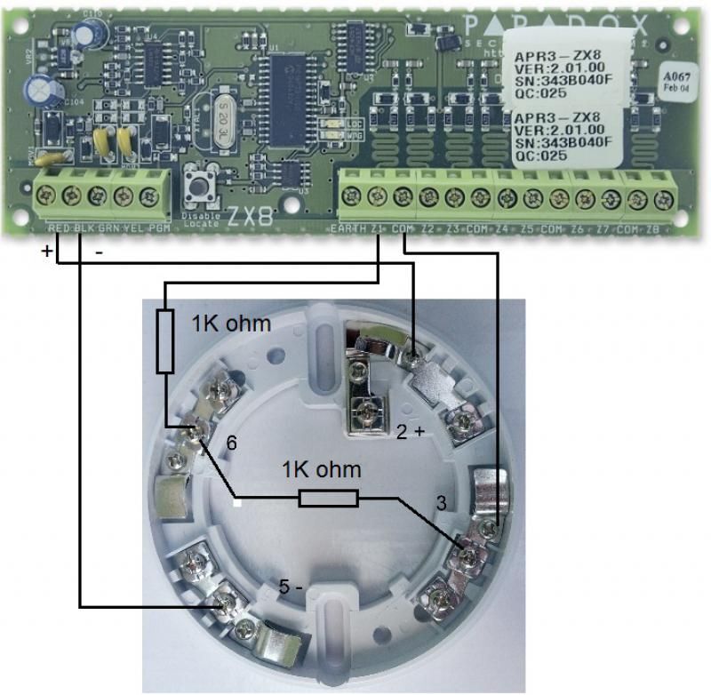

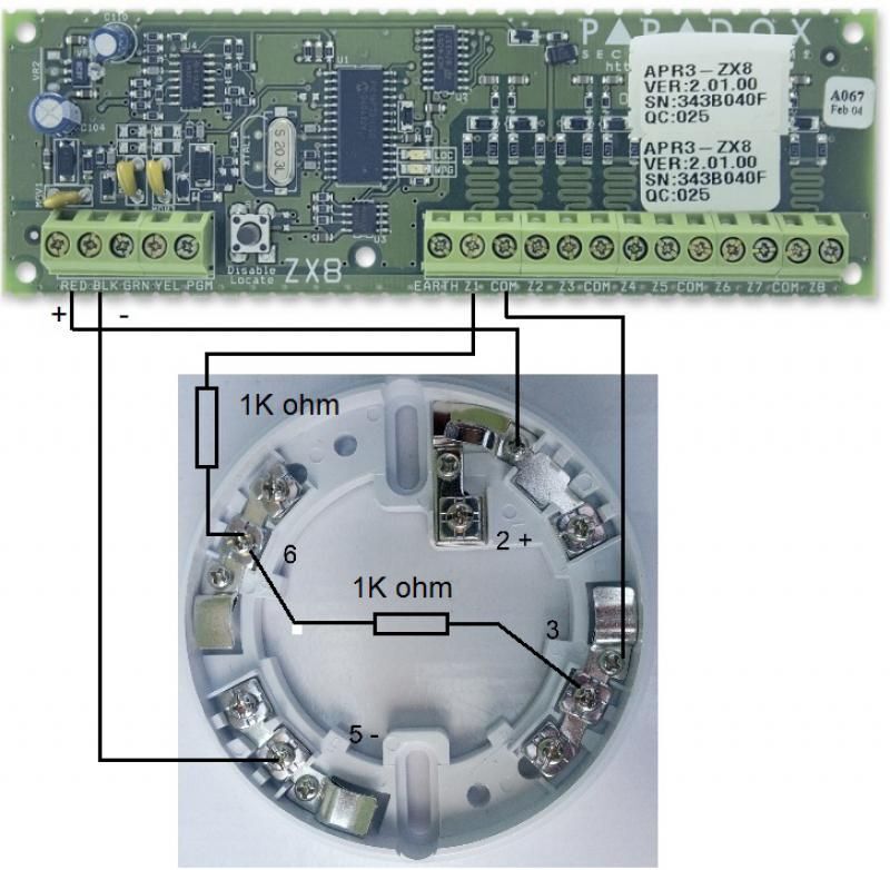

Zdá se, že +12V na 2, -12V na 5. Kontakty relé jsou pak mezi 3 a 6.
515186
no to jsem zkoušel ale ani ledka se nerozsvítí.. ale vim že zničený to neni protože je to úplně nový :D
