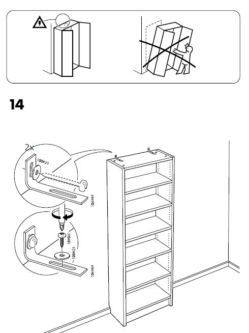

U všech podobných skřínek, které jsem kdy montoval bylo vždycky upozornění, že musí být nahoře přichycena ke zdi. Např.:
Takhle by měly být uchyceny všechny kusy nábytku,které nemají dostatečnou hloubku a mohou se překlopit dopředu.Na to pozor i u skříněk a regálů,stačí když se malé dítě toho chytí nebo zkouší vylézt na poličku a může ho ta zavalit.
