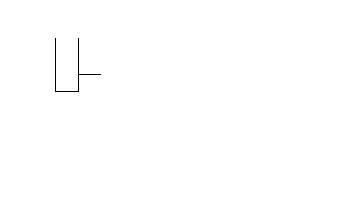

Zárubeň = dřevotříska cca 2,5cm, vzduch. mezera cca 2cm vyplněná v pouze v některých místech pěnou a…
MilP 08.12.2016 08:37

Jak je to konstrukčně u těchto dřevěných obložkoých zárubní? To je zárubeň, někajá lepicí pěna, a pak už samotná zeď?
Ok, nechám to tak měsíc, jak to je, uvidí se, co to bude dělat, případně bych vyměnil rám za nějaký kvalitnější.
Když bych náhodou měnil rám za 4 cm, mohou zůstat původní dveře nebo by musely být také nové?
Obložky jsou stavěné tak, že do jedné části rámu, přilepené pěnou do stavebního otvoru, se zasune druhá část rámu. Celé to je obvykle pouze lepené, bez šroubových spojů, takže hrazda může způsobit, že obložky se postupně vyviklají a rozlezou se od sebe, což je neopravitelné. Rozměr obložek je dán stavebném otvorem ve zdi, takže výměna za silnější rám není možná. Jediné řešení je opravdu provrtat uchycení až do zdi a použít nějaký atyp. způsob uchycení (dlouhý hotšroub, chem.kotvu apod.), což zase bude vyžadovat přizpůsobit konce hrazdy, jak už bylo popsáno výše.
