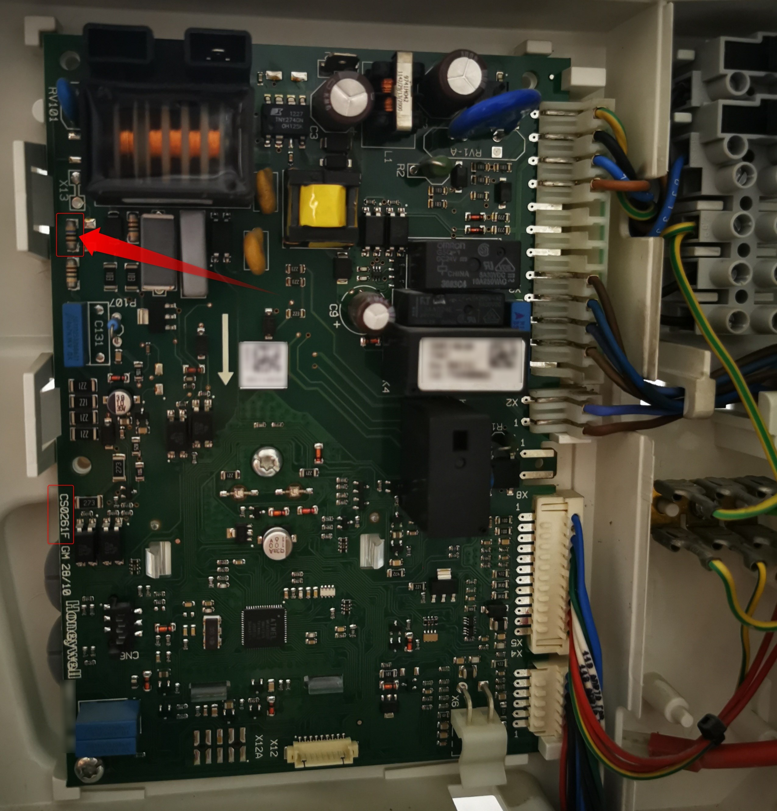

Ahoj, problém již bude neaktuální, ale jen pro další, kteří by měli problém s kotlem BAXI, kdy kotel neustále zapaluje (hází jiskru) a i přesto že zapálí a plamen hoří, tak po chvilce dojde k bezpečnostnímu vypnutí.
Buď se může jednat o přehození fázového a nulového vodiče mezi sebou na přívodní šňůře (to však zřejmě pouze při instalaci nebo nějakém zásahu - běžně za provozu již nehrozí).
Pokud máte v kotli BAXI desku typ CS0261F, tak bude s možná chyba v elektronice na desce. V mém případě se jednalo o spálený SMD odpor o hodnotě 10kOhm, který se nachází na zpětné vazbě od VN zapalovací cívky (viz. foto). Třeba tato rada někomu pomůže.
POZOR!!! Předem varuji, že za případné následky neodborným zásahem do elektroniky nenesu žádnou zodpovědnost! Pokud nevíte co přesně děláte, přenechte opravu odbornému servisu!!!
Divné, že se spálil. Povedlo se Vám zjistit příčinu? Já opravoval několik desek od kotlů, vždy se jednalo o vady zapálení. Příčiny 2: 1) "Slabý" optotriak v zapal. okruhu. 2) Studené spoje na desce, hlavně od relé ev plynu. Servisáci toto neřeší a rovnou se těší na provizi z nové desky. Což je neúnosné, vzletnou odbornost tady naprosto zastínil přízemní a upachtěný klauzovský mamon. Jsem zvědavý, kdo onu barieru pitomosti prolomí a za pomoci hlavy začne opravovat, nikoli vyměňovat & strašit výbuchy. PS: Dost často je marže z opravy desky vyšší, nežli marže z prodeje nové, jenomže myšlení bolí, jak známo....
