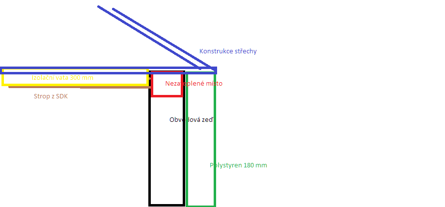

Přidat otázku mezi oblíbenéZasílat nové odpovědi e-mailem Jakou izolační vatu použít na betonový věnec?
Stavař vzal peníze a nedokončil stavbu.Budu řešit žalobou, ale to tady nechci řešit.
Máme problém s tím, že nám promrzá věnec na kterém drží střecha.Sice stavebník zaizoloval vatou stropy z SDK (300 mm), my si podruhé zaplatili izolaci fasády (180 mm).Pak jsme podruhé zakoupili palubky a podbili střechu.
Takže u přízemního bungalovu bez obytné půdy je jediný problém s tím věčně prochladlým věncem.Zatím to neplesniví, ale je vidět, jak to vlhne.A taky tam budou dost velké tepelné ztráty.
Dotaz zní, jakou vatu mohu použít na izolaci této obvodové zdi zvrchu.Jestli potřebuji nějakou speciální a nebo stačí obyčejná, levná.
Díky za info.Tomáš
Namalujte přesně místo, o kterém je řeč, popřípadě fotku. Zvenku bych nalepil polyš 180cm, co půjde…

Přijel jsem z práce později, nemám náladu lézt na půdu.A obrázky z projektu moc asi neřeknou.Pokusil…

Na zateplení tohoto místa se často řemeslníci vykašlou. Překrýt běžnou vatou s přesahem ke stávající…

Takže tam mám narvat 30 cm a nebo bude stačit třeba 18 cm, jak tlustý mám polystyren? Každopádně mo… nový

Odpověď bude šalamounská. Když dáte víc, nic s tím nezkazíte. Jen dbejte na to, aby izolace doléhala… nový

Když pochopíte fyziku, kosmickou přitažlivost, průnik tepla, atd, tak dáte na svislou izolaci malink… nový
Každopádně moc děkuji za cenné rady.Tohle byla moje chyba.Stavař se po položení vaty už neukázal a jelikož chybělo podbití střechy museli jsme začít jednat sami.Takže přijela jiná firma co nám nalepila polystyren a natáhla perlinku s lepidlem.To podbití jsme dodělali ale nevěděli jsme, že to tam patří, ta izolace.
Když pochopíte fyziku, kosmickou přitažlivost, průnik tepla, atd, tak dáte na svislou izolaci malinko více jak je polyš na cihlách, neboť izolujete beton,ale dáte na vodorovnou izolaci, to co dávata na vodorovnou...
Proč myslíte, že vodorovné izolace musí být lepší jak svislé?
