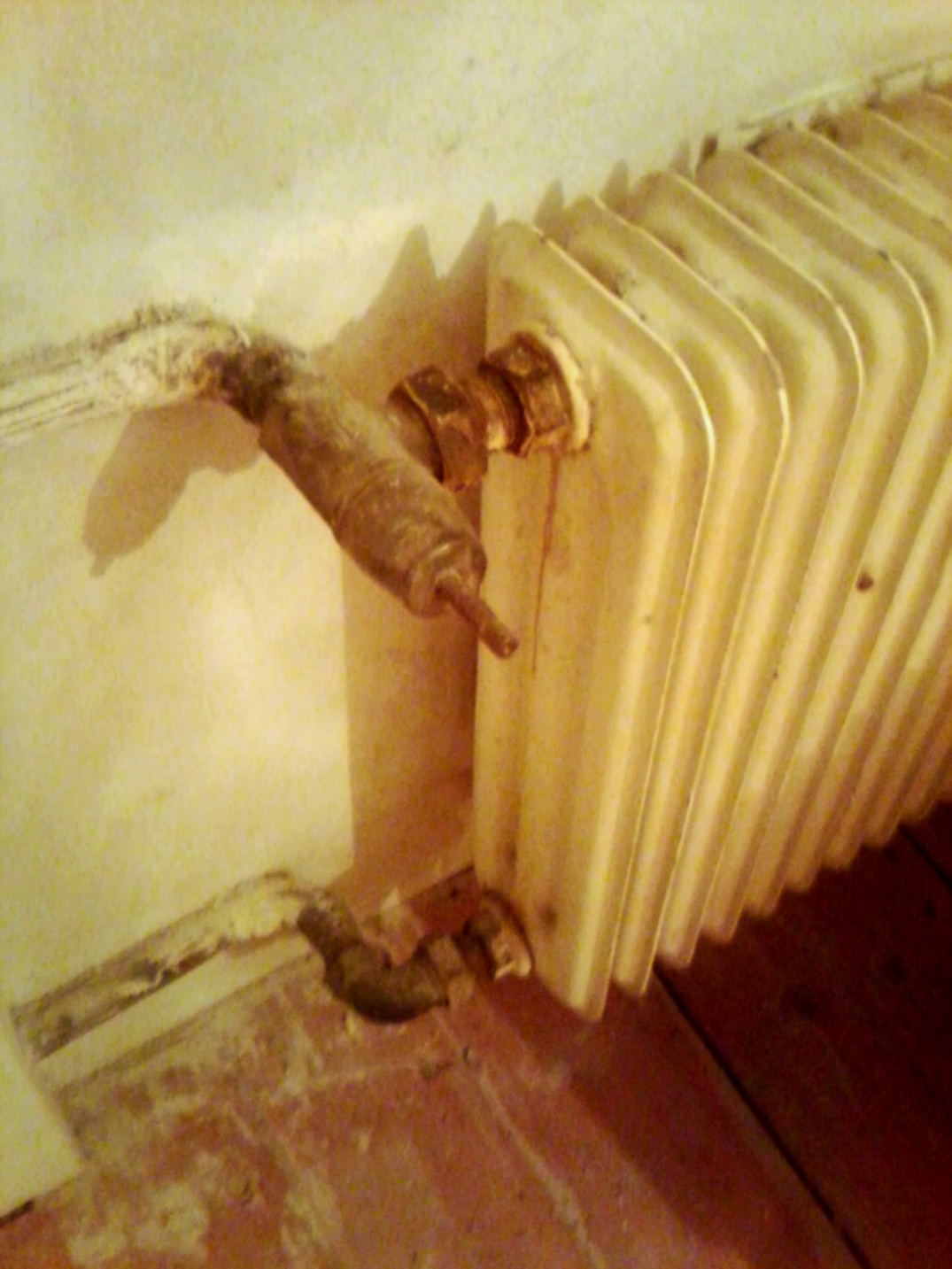

Prosím Vás, jakou velikost ventilu byste zvolili v mém případě? Rekonstruuji místnost. Současný plechový, žebrový radiátor (u vstupu orezlý) chci nahradit deskovým KLASIK R 22. Mám topení na samotíž a chci ji zachovat. Rád bych k radiátoru nainstaloval termostatický ventil HEIMEIER (modrý vršek) určený k samotíži. A teď: Současný ventil je klasický, rohová Myjava 1". Ventil Heimeier se dělá jak ve velikosti 1/2", tak v 1" (cena je 2x vyšší). Vstup + výstup do nového radiátoru jsou ve velikosti 1/2". Dle mého názoru by bylo, už jen z důvodu správného fungování samotíže, lepší zvolit ventil 1" a docílit tak menších hydraulických ztrát. Prodejce (a realizátor topení), se kterým jsem v kontaktu, ale se mnou nesouhlasí a dal by raději redukci na trubku (např. koleno 1"->1/2") a pak napojil ventil 1/2" a ten pak rovnou do radiátoru. Výhodou by byla nižší cena. Jaký je Váš názor?
