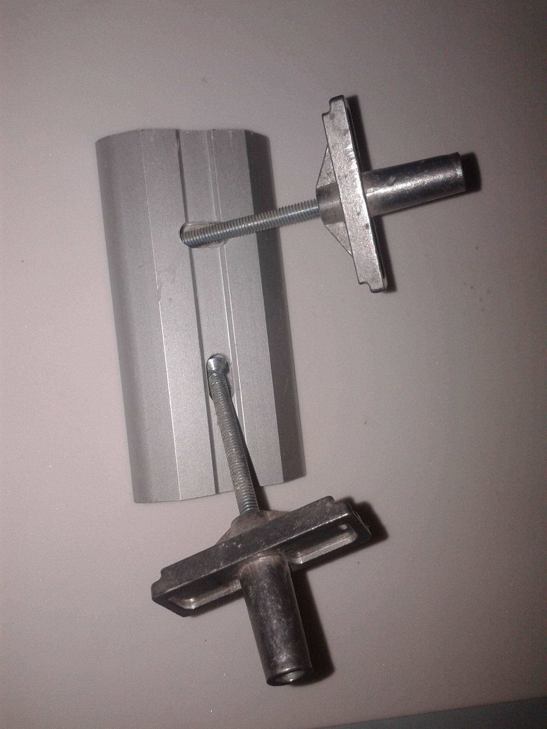

prosím vás ještě jedna věc....pán co je tam ted nový ,nám chce připevnit na ty nové hladké radiátory toto staré podloží pro meřišlo.....které se dřív dávalo na staré žebrové radiátory ale!.... druhý pán zas tvrdí,že měřidla se připevnují tak že se jen odškrábne kousek laku a jednoduše připevní měřidlo.
..nedovedu si představit jak tyto šrouby s podložím ze starého typu radiátoru (viz foto) chce provrtat do toho nového hladkého tělesa panebože... děkuji

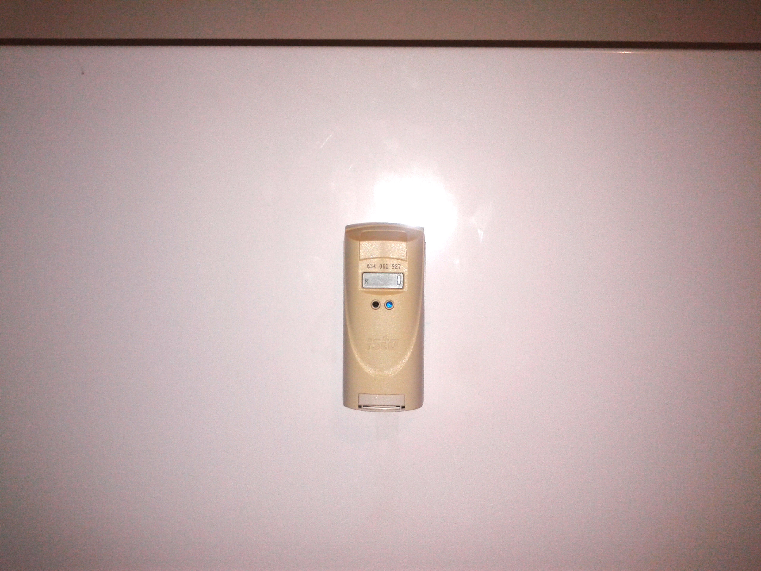

ano je to v bytech povinné pokud máte ustřední topení...pracovníka si vybrat nemužeme...tady pro kraj to dělá jen on..:D to nám řekl rovnou ,to je prostě neskutečný no..... tak vám popíšu jak to tedy dělal:... ručně vyškrábal šroubovákem do laku dvě čáry pod sebou(žádný speciální nástroj jak jsme viděli v tomto videu na to neměl watch ) a na to nastřelil nějakým navařovadlem ten podklad pod měřák...na něj to pak umístil....umístění měřáku je bohužel doprostřed radiátoru jak jsme se obávali... ...viz foto...ještě mě naštvalo,že tam při měření udělal čárky fixou a ta už nejde z toho laku radiátoru 100% odstranit...ach jo.
