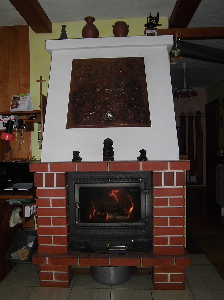

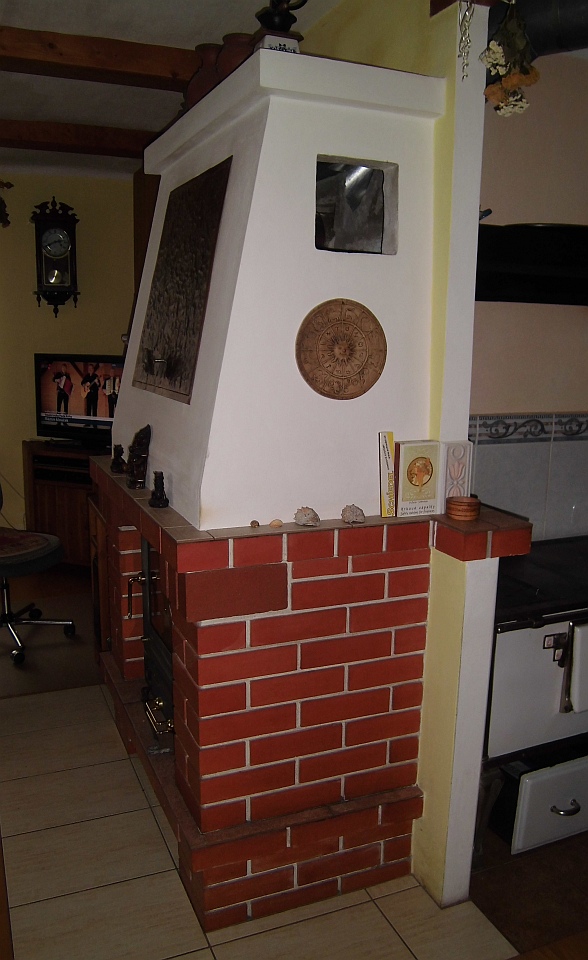

Blahopřeji k výběru návodu pro obestavbu krbové vložky! Podle téhož návodu, doplněného o poznatky z dalších zdrojů jsem svépomocně, cca před 10 lety amatérsky na chalupě v podhůří Šumavy postavil krb viz. přílohy.Vše funguje bezvadně k naprosté spokojenosti.Vrchní část cihlové obestavby je nahozena, nabílena vápnem strop je z heblu, směrem do vložky zaizolován vatou, oddělen plechem, zvenčí nahozen.Tak je zajištěno oddělení krbu od hořlavého stropu v místnosti. V přední části horní obestavby jsem ponechal otvor zakrytý ozdobným /tepaným/ měděným plechem. Je tak zajištěn přístup ke kouřovodu, plech také krásně sálá teplo.Protože je použita vložka bez horního dýmníku, s rovným stropen, je možné vložku i kouřovod kdykoli vyjmout z obestavby, bez nutnosti bourání zdiva. Při stavbě byla zděna současně i zadní stěna, v prostoru za vložkou jsem do ní použil akumulační cihly z vyřazených elektrických akumulačních kamen. Ty akumulují teplo, a ještě ráno krásně hřejí.Aby nic nepraskalo, jak mají kolegové rádci obavy, je třeba na zdění použít vápenocementovou maltu, více vápennou než cementovou, spáry nespárovat tvrdou spárovací maltou, ale zatřít přímo zdící maltou. U všech zazděných kovových částí, zde překladů, zajistit možnost dilatace. Pohledové části jsou zděny z lepších /lícových/ cihel, na horní nahozenou část byly použity staré, kvalitní, ještě ručně dělané, očištěné cihly vybourané při rekonstrukci chalupy.

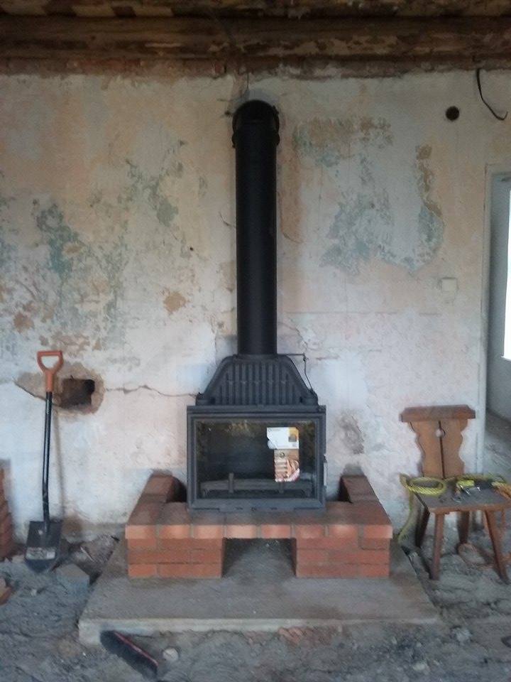

Máte to pěkné. Jsem zvědav jak to dopadne u mě. Ty cihly jsou nehorázně křivé.
Tak jsem zatím v tomto stádiu.
No vida, jen tak dál vypadá to pěkně

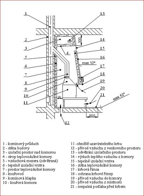

Vypadá do dobře. Ten dřevěný strop tam zůstane? V tom případě nebude pravděpodobně dodržena bezpečná vzdálenost zaústění kouřovodu od spalného stropu. Nad tepelně izolovaným stropem obezdění vložky by měla být dostatečná mezera, nebo při vyzdění obestavby až ke stropu má být v horní části tepelně izolovaný a odvětraný prostor. V případě celodřevěného stropu by to mělo být asi takhle: http://vytapeni.tzb-info.cz/kominy-a-kourovody/121 26-zasady-konstrukce-kominu-v-drevostavbe Nebo podle přiloženého obrázku. To znamená, že asi budete muset zkrátit kouřovod a snížit zaústění do komína.
Strop se samozdřejmě izolovat bude, ten kouřovod je jen nasazený na krbu, potřeboval jsem vidět jak to zhruba bude vypadat.
Bude o něco kratší.

Ano, p. Petře M., s tím naprosto souhlasím! Podle poznatku z cca desetiletého provozu to vřele doporučuji. Sám jsem to vyřešil tak, že v přední části horní obestavby jsem ponechal otvor zakrytý ozdobným /tepaným/ měděným plechem. Je tak zajištěn snadný přístup ke kouřovodu, plech také krásně sálá teplo. Současně se pohledově vylepší velká plocha přední části obestavby. Viz obrázky v mém předchozím příspěvku z 15.11.2016. Při eventuelním poškození vložky a při vhodném konstrukčním řešení obestavby lze pak vložku zcela vyjmout z obestavby bez bourání. Vím o případu kdy při "přetopení" vložky nesprávnou obsluhou litina praskla. Při výměně pak musel asistovat zedník.

Jinak to máte pane Vitovec moc pěkně zrealizované, pan "Cat" má dobrou inspiraci
Zdravím, ještě jedna malá připomínka. Doporučuji zvážit, zda bude dobré a žádoucí silně vyhřívat tu zeď a komín za vložkou. Bude to akumulované teplo využito? Jinak je možné na tu stěnu dát ty kalciumsilikátové nebo jiné izolační desky, jak je to nakresleno na těch řezech obestavby - viz obrázek a odkaz v předch. příspěvku.
