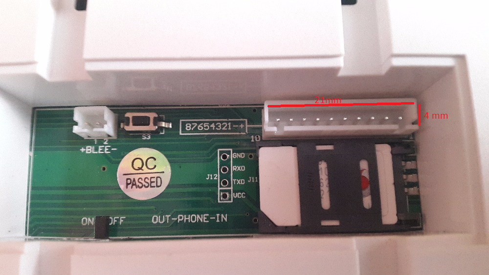

Sháním právě tu svorkovnici se šroubky do kterých potřebuji zapojit drátová čidla. Na druhém zařízení jsou jen kolíky do kterých potřebuji nasunout tu zelenou svorkovnici.

Ale ta svorkovnice je určená pro pájení do desky, nenasouvá se na žádné kolíky. Kabelová svorkovnice je něco jiného. Ten rozměr konektoru 21 x 4 mm jsem taky nepochopil, asi nezbyde, než do toho Brna zajet.

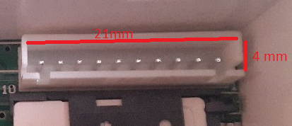

A ten rozměr je viz obrázek.
Takže na ty kolíky (10 ks) potřebuji nasunout svorkovnici se šroubky na kterou následně zapojím dráty.
Na ty kolíky se dává konektor s plochým kabelem. Na svorkovnici se šroubkama zapomeň, na to je ten konektor příliš mrňavej. To si tam ty káble raději rovnou připájej a vyveď do čokolády.

Podle fotek to jenom odhaduju, ale tvůj hlavní problém bude v tom, že ty kolíky v konektoru mají rozteč 2.0mm, kdežto běžně dostupné dutinkové lišty mají rozteč 2.54mm. Rozteč 2mm se sice u nás dá taky sehnat, ale zdaleka v tom není takový výběr. Podle všeho to vypadá na konektor od Hirose, takže by tam mělo pasovat tohle.

Do tišťáku dáš tohle, na přívodní kablík tohle. Buď zamáčknout nebo zapájet. Pájí se každá dutinka zvlášť, tak nic nezkratuješ.
Pokud opravdu chceš šroubovací, tak tady, rozteč pouze 3,5 mm.

pokud máš rozteč pinů 2mm a objednal sis 2,54mm (viz můj příspěvek výše), tak nepůjde...

Tak to nakonec trefil Prim. Děkuji všem za radu.
