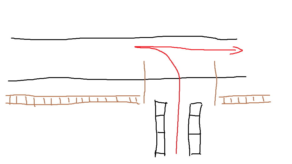

Zdravím,máte někdo zkušenosti s dvoukřídlími vraty otvíranými proti svahu.Jedná se mi o plotové vrata,které jsem do teď otvíral směrem ze svahu do silnice.Nyní staví naproti nový barák a když otevřu vrata do silnice,tak se mi špatně vyjíždí,hlavně ráno za tmy.Převýšení na délku křídla je asi 15cm.Předem dík za ohlasy.

Já to tedy řešit nemusím. Ale pokud bych musel, tak bych se pozastavil nad tím, že ta vrata otevíráš ven a jestli ten náčrtek odpovídá skutečnosti, tak ještě i do vozovky.
Šoupačky se mi tam nevejdou.A ano,vrata se otvírájí ven,kouskem i do silnice.30let to nevadilo,než udělali jinak chodníky a cestu a naproti postavili baráky.Ona je to slepá ulice-tři starší baráky na jedné straně,a teď tři nové naproti.
