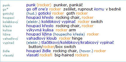

U těchhle vypínačů mě vždycky dostane ten anglický popis. Rocker switch. Dovedeš si představit vypínač s kytarou kolem....čeho vlastně?
