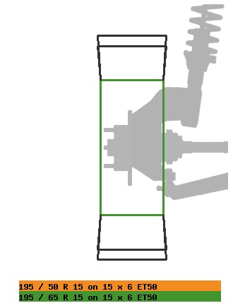

Na disky obout půjdou, ale určitě nebudou zapsané v technickém průkazu. Tachometr bude mít výraznou odchylku kvůli změně obvodu kola, je možné, že bude vyšší pneumatika škrtat o podběhy a kdyby se náhodou stala nehoda, pojišťovna by mohla dělat problémy s placením, protože jde o výrazně jiný rozměr, než jaký na auto patří.
Pro představu o velkém rozdílu přikládám obrázek.
