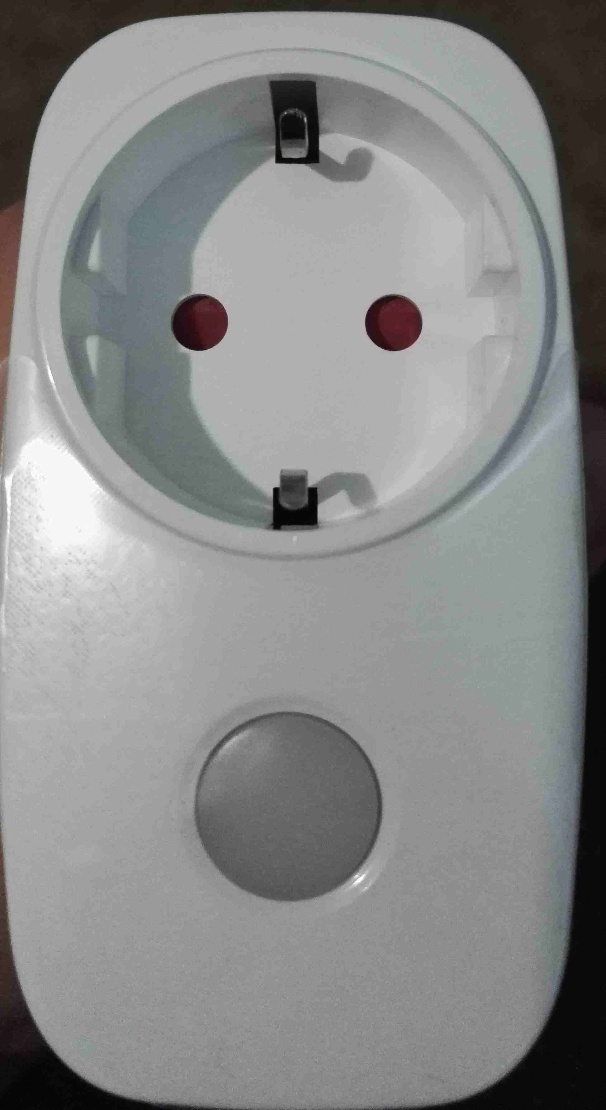

Hezký večer všem,
potřeboval bych poradit jakou mám hledat rozdvojku do chytré zásuvky.
Na straně zepředu je klasický uzemňovací kolík ale na straně kam se má připojit spotřebič jsou místo uzemňovacího kolíku dvě uzemňovací "lišty". Nevím jaký tip mám hledat. Všude jsou jen klasické z kolíkem bez prodloužení do stran. Údajně je to novější tip.
Poradíte prosím vyhledávací pomůcku nebo přímo odkaz ?
Moc děkuji za info a omlouvám se že otravuji z takovou blbostí
To je přeci Schuko a na to je adapter,co je na tom chytrýho?
Ta zásuvka se tak jmenuje...funguje přes Wi-Fi na dálku. Přes Schulko rozdvojka jsem nešel jen stejné. Potřebuji aby vstup byl do tohoto a výstup na kolíky
Bohužel, u nás se seženou pouze redukce opačné, tedy z naší normy na schuko. To co máte, by se u nás vůbec prodávat nemělo.
http://www.odbornecasopisy.cz/elektro/casopis/tema /zasuvky-schuko-versus-zasuvky-podle-csn--13958
Nejjednodušší je do toho vrazit prodlužovák.
Děkuji ale už mi poradily jinde. Dotaz je vyřešen a všem děkuji za pomoc.
Pro info pokud někdo taky řešil přikládám odkaz:
https://www.gme.cz/rozbocka-s-prepetovou-ochranou- r-20f-2x-zasuvka
