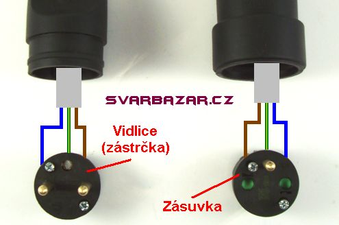

Tak, prostě zapojit.
karel 25.10.2016 16:10
karel
Kolik do dierky, dierku do kolika.
fleg 25.10.2016 16:26
fleg
Dierka na kolík.
čitateľ 25.10.2016 19:29
čitateľ
kam je chcete zapojit? Zkuste rozvézt svůj dotaz.
milan.cukrar 25.10.2016 16:30
milan.cukrar
Jeden do zásuvky a druhej do spotřebiče.
Prasak 25.10.2016 18:48
Prasak
Vidlice (to co se strká do zdi): kolíkama od sebe, díra nahoře - levý kolík hnědý drát, pravý kolík…
mia 25.10.2016 21:06
mia
mia, proč nechat zkontrolovat elektrikářem, když jste to popsal správně?
milan.cukrar 26.10.2016 06:08
milan.cukrar
Na predžovacej šnúre na jednom konci je vidlica,čiže kolíky.Trojžilový kábel sa pripojí takto.Čierný…
Slavco31 25.10.2016 21:20
Slavco31
Ještě jste zapomněli na důležitou zásadu. Zelenožlutý, t.j. ochranný vodič se na obou koncích necháv…
vitovec 26.10.2016 00:13
vitovec
... jen malé upřesnění: ZŽ nemusí být nutně delší, zapojení má být ale upraveno tak, aby v případě v…
mirektatra 26.10.2016 05:53
mirektatra
Existují ovšem také přístrojové zástrčky (tzv."velké Brno"), kde je konstrukčně zajištěno, že se och…
jirka44 26.10.2016 06:01
jirka44
Nebo si to prostě šikula montér upraví tak, že ochranný vodič zakrátí, protože se mu zdá dlouhej a z… poslední
Prasak 26.10.2016 12:05
Prasak
Ta prodlužka má být nějaká extra, jiná než jaké se za pár šprdlíků prodávají v každé větší trafice?…
Yarda 26.10.2016 10:37
Yarda
Vidlice (to co se strká do zdi): kolíkama od sebe, díra nahoře - levý kolík hnědý drát, pravý kolík modrý drát, díra zelenožlutý drát.
Zásuvka (to na opačné straně): kolíkem k sobě nahoru - levá díra hnědý drát, pravá díra modrý drát, kolík zelenožlutý drát.
Nechat zkontrolovat elektrikářem!!!
Na predžovacej šnúre na jednom konci je vidlica,čiže kolíky.Trojžilový kábel sa pripojí takto.Čierný alebo hnedý na ľavý kolík,modrý na pravý kolík a zelenožtý na zemiacu zdierku v strede pri pohľade na rozobratú vidlicu z vrchu.To znamená aby ľavý kolík šiel do ľavej dierky na zásuvke v stene.Do zásuvky na predlžovačke čierný alebo hnedý na ľavú dierku,modrý na pravú a zelenožltý do stredu pri pohľade zpredu na zásuvku.
Ještě jste zapomněli na důležitou zásadu. Zelenožlutý, t.j. ochranný vodič se na obou koncích nechává trochu delší než hnědý a modrý, aby se v případě náhodného vytržení šňůry z vidlice nebo zásuvky vytrhl až poslední a připojený spotřebič byl chráněn co nejdéle. Na obrázku v předchozích příspěvcích to není zřetelné.
... jen malé upřesnění: ZŽ nemusí být nutně delší, zapojení má být ale upraveno tak, aby v případě vytržení kabelu byl zelenožlutý ochranný vodič vytržen ze svorky jako poslední.
Připojovací svorky některých přístrojů bývají už myslícím výrobcem umístěny tak, že ochranná svorka je nejblíže vyústění kabelu a při stejné délce připojovacích vodičů je tedy ochranný vodič "s rezervou" vytržen jako poslední.
Nebo si to prostě šikula montér upraví tak, že ochranný vodič zakrátí, protože se mu zdá dlouhej a zavazí mu. Rozebíral jsem zástrčku, kde by se při problému vytrhnul jako první právě ochranný vodičč, bo to montoval asi poučenej dřevorubec.
