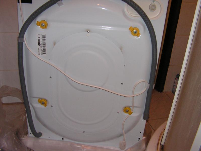

Ahoj,mám novou pračku a po pravdě jsem ji nikdy neinstaloval a nerad bych to hned zkurvil..
Nejdřive pišou toto.
----odstrante šrouby chránici před poškozenim během přepravy a gumovou podložku s přislušnou rozpěrkou,které se nacházi v zadni časti---
Chránici šrouby budou nejspiš ty 4 stěmy žlutými podložkama,tim myslej asi tu gumovou rozpěrku,že?Nic jiného jsem pod.nenašel a taky bych rád věděl,zda-li vypustná hadice muže zustat na pračce,jak je nebo se musi tahnout dolem..
Diky za radu
Vy máte návod bez obrázků? Gumovou rozpěrku na pračce nemáte, čili jen vyšroubujte ty 4 šrouby a uložte je. Vypouštěcí hadice klidně může zůstat tam, kde je, jen ji připojte k odpadu.
Navod má jeden,ale dost špatně viditelnej obrázek..Jinak diky moc za odpověd..Potřeboval jsem si ujasnit tu hadici na odtok..Koupil jsem prodlužku,ale moc dlouhou,tak ji budu muset zkrátit...
V tom návodu bude uvedena i maximální výška, do které může být nad zemí ta odtoková hadice. Ale jak jsem psal, takto klidně zůstat může. Možná bude lépe čitelný návod na internetu.
v navodu je akorát výška konce,že musi být nad zemi a ne puštěny třeba do odpodu sprcháče..Mě šlo o to,jestli muže být ta hadice na té pračce,jak je..Někde jsem slyšel,že jinak se voda vraci,když to neni dobře
Výška odtoku je předepsána v návodu dané pračky.
Bývá to například minimálně 50 cm (Když bude níže, tak může voda samovolně vytékat.) a maximálně 90 cm (Když bude výše, bude mít čerpadlo vytlačit vodu.)
Jak se k tomu odpadu dostanete je na vás, pokud nepřekročíte maximální výšku.

vypust by som dal radsej na zem,aby sa ti tam nehromadila voda ked nebudes prat tyzden,dva u mna aj tri:)
Je to měsíc, co jsem dával novou pračku.
Ty 4 šrouby vyndat a ony plastové věci jsem vyhodil taky.
Jen jsem musel sundat zadní desku, abych se podíval jak tam drží.
Jsou tam výřezy v plechu. Místo těch plastových čudlů přišly záslepky z příslušenství pračky.
