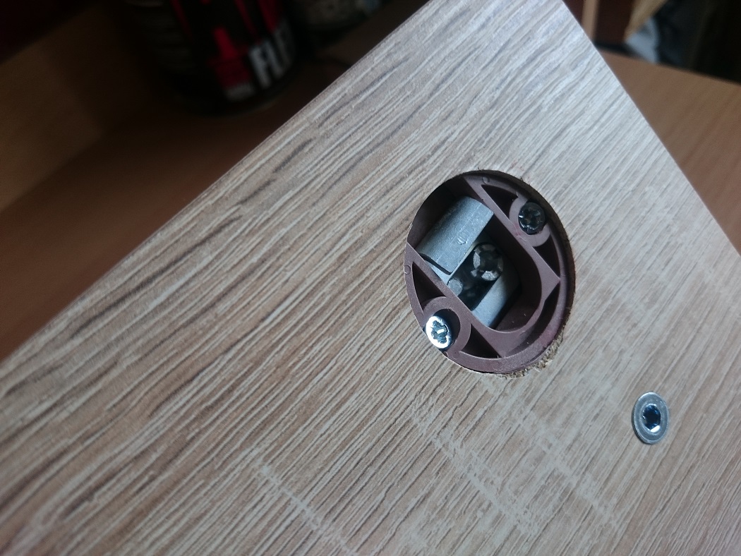

Snazim sa zavesit novu policku do chodby, ale ma zavesny system s ktorym som sa este nestretol.
Ked som sa pytal v bauhause, tak na mna len pozerali.
Viete mi poradit co mam dat do steny, aby to poriadne drzalo?

hmozdinka do zdi, do ni vrut s NEZAPUSTNOU hlavou (to je takova to, co cumi ven i kdyz se zatoci uplne a je na strane u zdi plocha).. vrut se necha kousek trcet ze zdi, na to se to povesi.. pokud policka nevisi rovne, je potreba vrut kousek vice zatocit..

drželo.. systém je úplně stejný.. :)

co je na tom nejasnýho, věší se to na skoby, pro šikovnější na 2 kousky U profilu přišroubovanýho ke zdi
