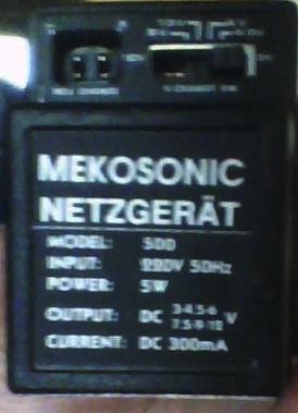

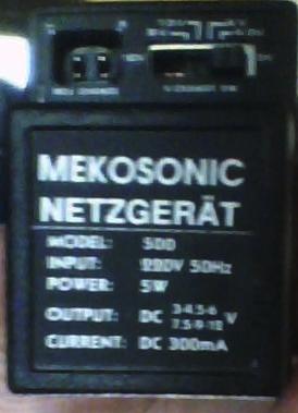

Třeba tenhle?
https://www.deramax.cz/spinany-napajeci-zdroj-mw3a 03gs
Nebo takovýhle, ještě s transformátorkem - kdysi jsem si ho koupil na Mexikoplatzu, mám k němu i kabel s pěti různými koncovkami (zapojuje se do zásuvky vlevo nahoře), tenhle má výhodu (nebo nevýhodu, jak se to vezme), že ten kabel se otočením snadno přepóluje. Není to moc vidět, vpravo nahoře je přepínač napětí 3 - 4,5 - 6 - 7,5 - 9 - 12V.
[http://kutilska.poradna.net/file/view/4237-picture -005-jpg]

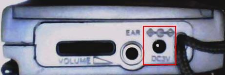

Docela záleží na tom, k čemu to chceš použít.
U rádií bývá k připojení vnějšího zdroje takováhle zdířka.
[http://kutilska.poradna.net/file/view/4238-picture -008-jpg]
U stavebnice si asi budeš muset vymyslet, jak to tam připojit. POZOR na přepólování a nastavení napětí, abys tu stavebnici neodpravil. Bylo by dobré před připojením ten zdroj změřit, jestli není tzv. "měkký", tj. jestli nepotřebuje nejdřív připojit k vnějšímu zařízení, aby měl to nastavené napětí.

No uřízneš tu koncovku...
Já bych nic neřezal. Koupil bych si i protikus toho konektoru (případně jednoho z těch konektorů co případně jsou u toho zdroje) a ten bych připojil k té stavebnici.
Raději bych použil spínaný zásuvkový zdroj, viz odkaz od Yarda. Má to velikost síťové vidlice a kablík k rádiu bude slabší. Navíc to bude bezpečné. V dnešní "spínané době" bych se vyhnul použití síťového adaptéru s trafíčkem bez stabilizace. Mám mnohokrát zjištěno, že vlastní spotřeba bez zátěže bývá skoro stejná jako se zátěží. Navíc deklarované napětí přibližně odpovídá při deklarované zátěži. Bez zátěže, nebo s malou zátěží bývá napětí více než dvojnásobné. (Rádio ve stavu ztišení bude ohroženo přepětím). Už vůbec ne, nějaké z tržnice. Rozebral jsem takové tři. Všechny měly namotaný sekundár na primáru bez izolace, izolaci tvořil jen smalt!
Za to bych někde v Číně nechal někoho kamenovat.
