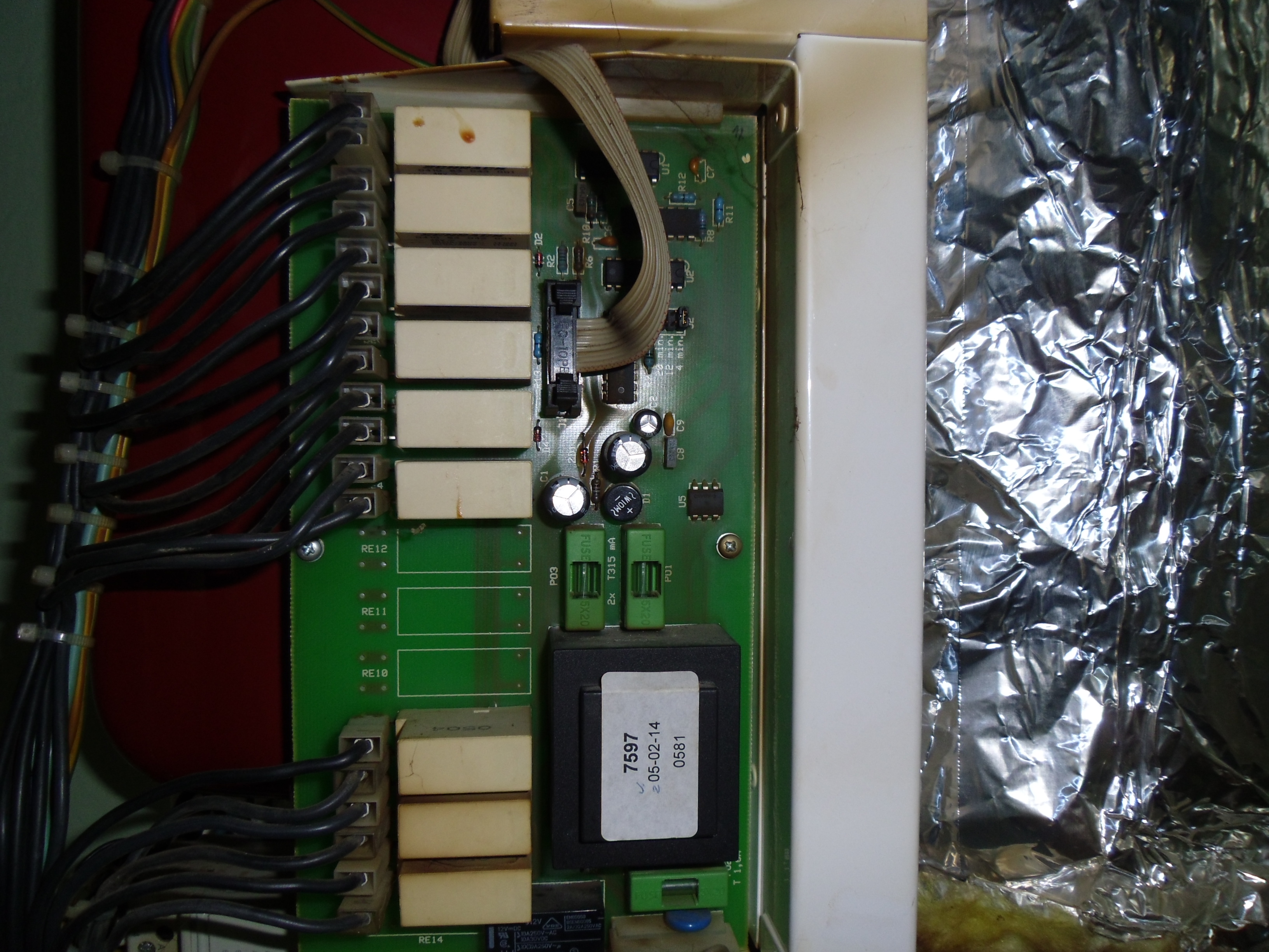

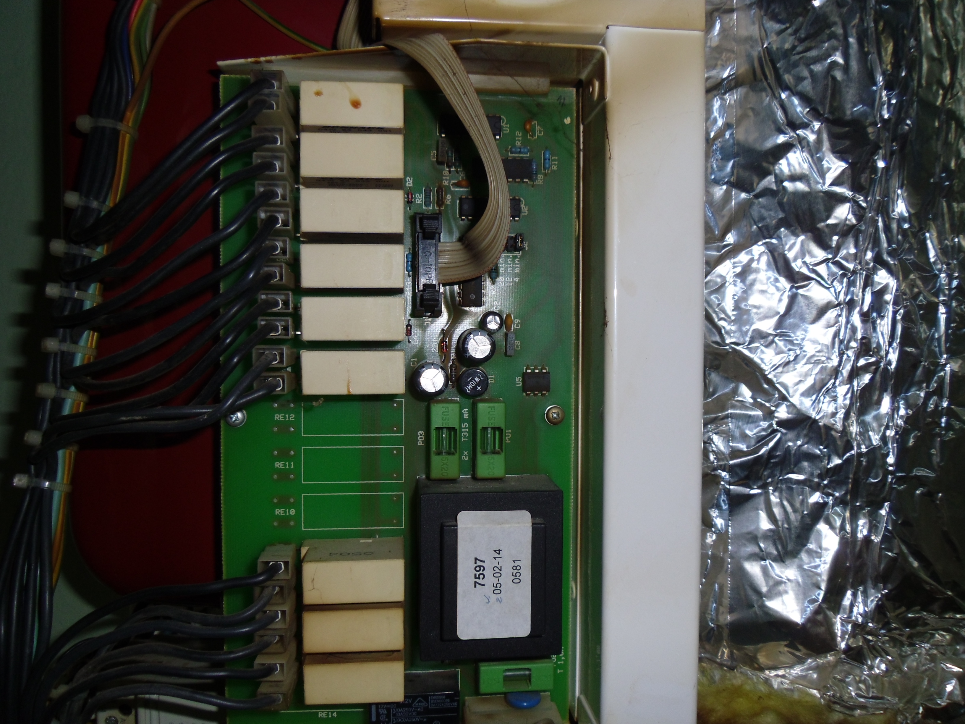

Ano, na to přesně jsem myslela. A hlavně děkuji za odpověď. Už se ozval i někdo jiíný a má stejnou radu jako Vy. Takže to určitě bude v těch relátkách. Já jsem je všechna proklepala a a znova pustila kotel a asi to pomohlo, protože teplota okamžitě klesla na těch 30°C tak jak to pracovalo předtím. Když mi HDO vyplo proud na hodinu, tak teplota v kotli klesla za tu hodinu a když se opět sepnul, pokaždé to skočilo na teplotu 30 stupňů. A to se před tou havárií nedělo. Na stupnici bylo tři hodiny pořád 70°C a klesalo to strašně pomalu. Momentálně se nahřívá a já to hlídám co se bude dít, až to nahřeje na těch obvyklých 60°C a termostat to vypne, jestli se nebude opakovat stejný problém. Ta relátka objednám a ráda bych se zeptala, jestli bych je dokázala vyměnit sama při vypnutém kotli ze sítě. Zdá se mi, že stačí je vytáhnout z té dírky a zasunout jiná. Pokud se to musí pájet, tak to musím čekat na jednoho šikovného kamaráda.Pošlu fotku toho mého kotle.
Iconek, ještě jednou mockrát děkuji, hodně jste mi pomohl. Dag. Tak mi s tou fotkou nějak nejde, nevím jak se v této poradně přikládají obrázky.

Ne před tou havarií, ale právě jak se ta havarie stala, tak prostě teplota vůbec neklesala a expanzní nádoba byla hodně teplá po několik dlouhých hodin. Nechala jsem to přes noc vychladnout a stalo se to samé.Teď to sleduji a jestli se to opět stane, raději nebudu topit a počkám na ta relátka abych kotel nezničila úplně. Děkuji za odkaz relátek já jich tam mám pět nahoře a pak ještě tři trochu níž. Tak je nechám vyměnit raději všechny.
