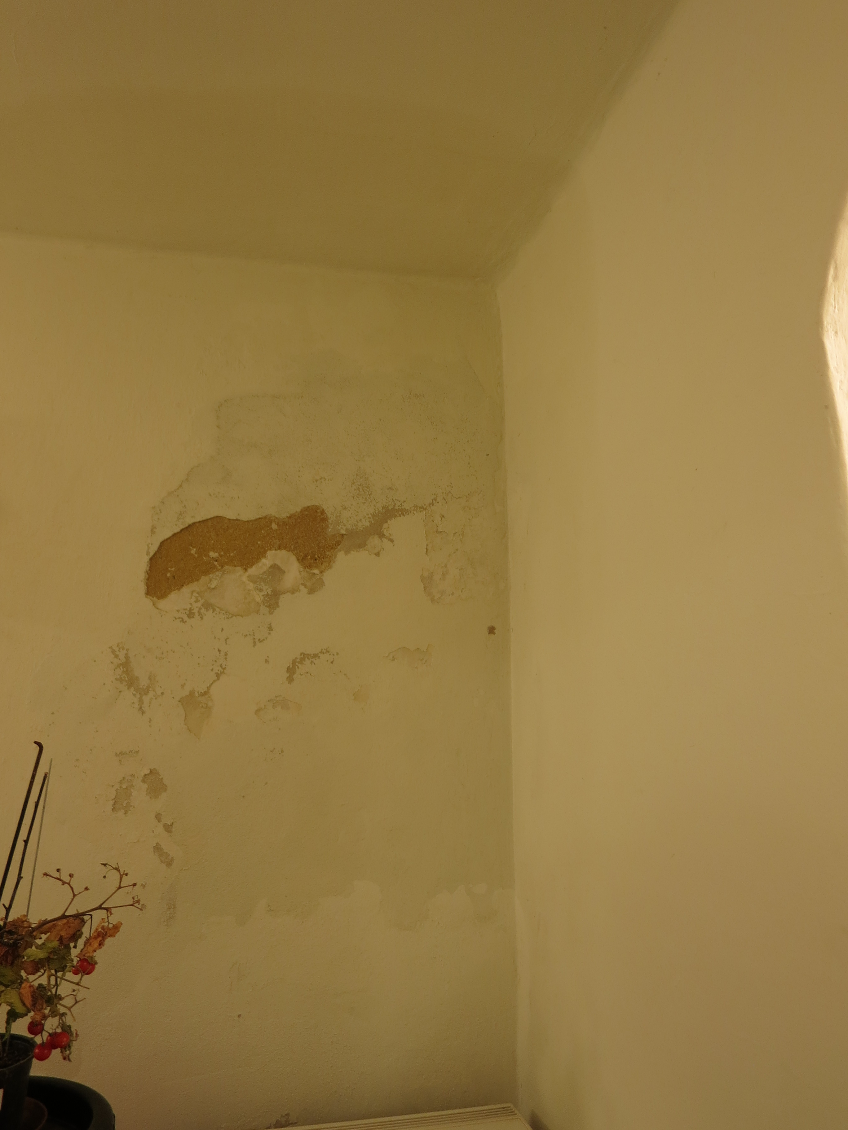

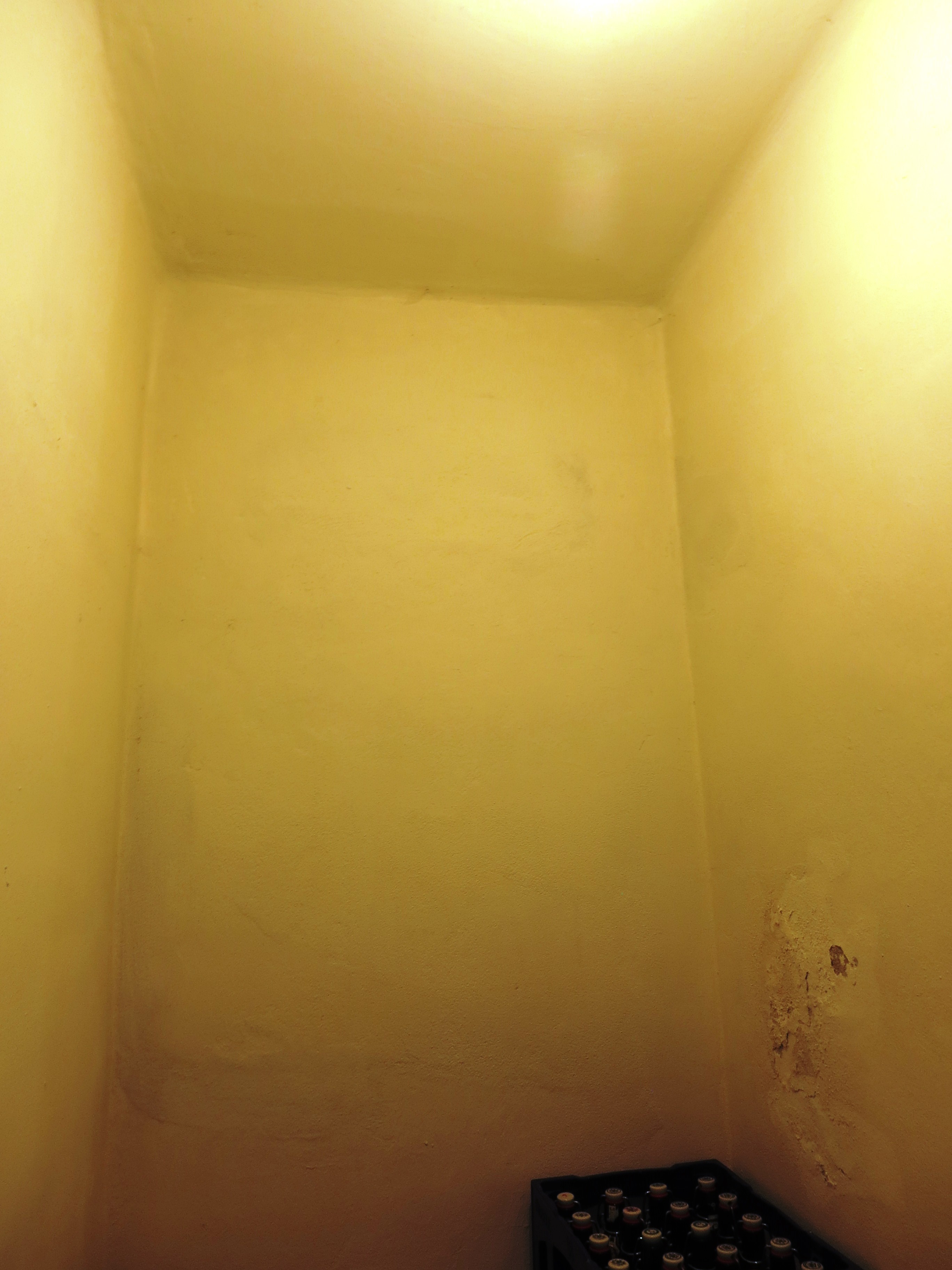

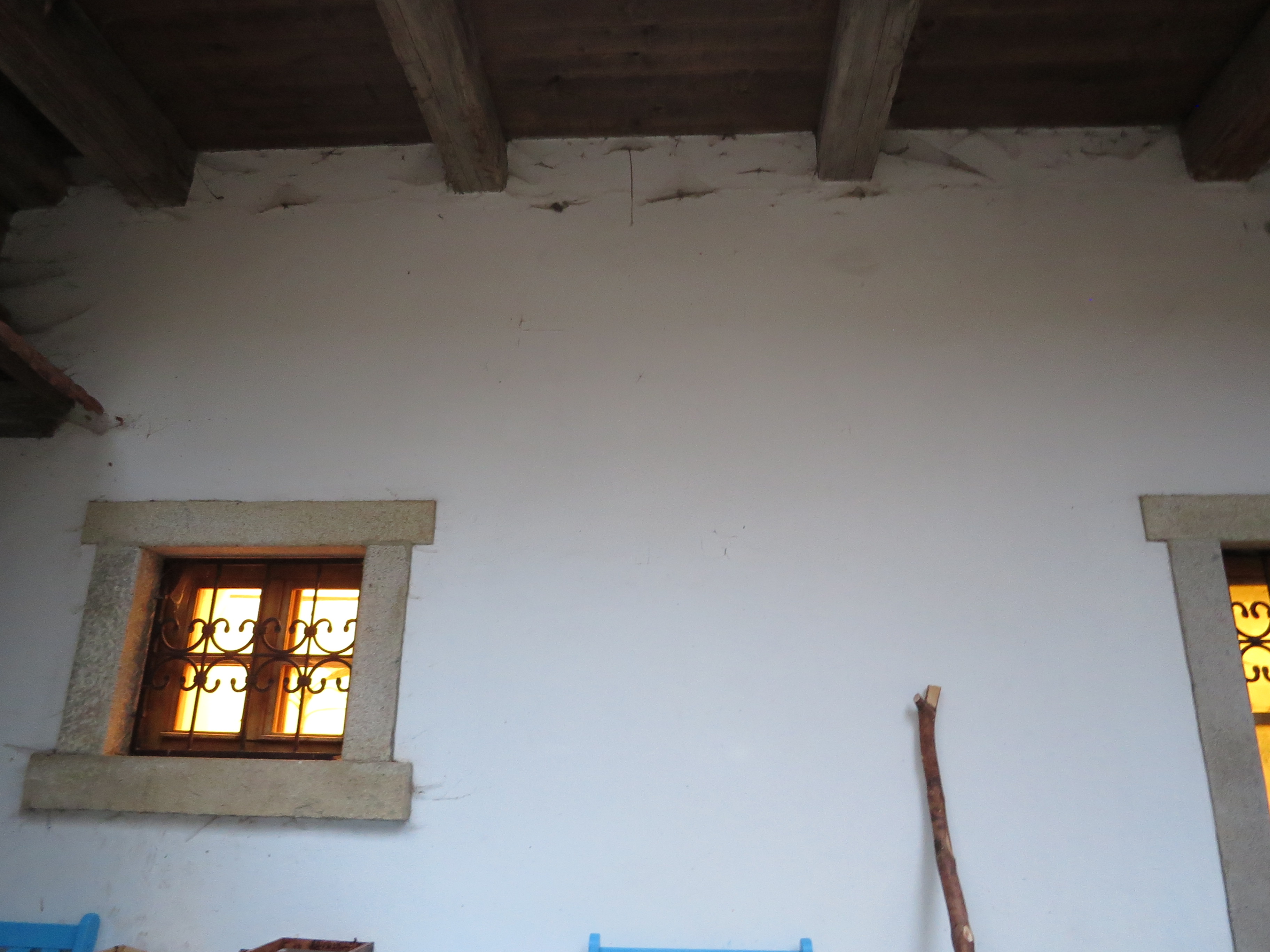

Zdravím, nám se děje něco obdobného, dům má přes sto let, smíšení zdivo, stěny cca 80 cm. Na chodbě na dvou místech v rozích vlhne zeď od cca 1 m až ke stropu (viz foto). Střecha je ok. Taky se to děje až teď, když už je venku vlhko a chladno. Podle předchozích příspěvků to tedy vypadá na tepelný most? Nechce se mi z venku přidávat izolační vrstvu - vzhledem k provedení oken by to asi nevypadalo dobře (viz foto). Jsou nějaké další možnosti?
Díky
