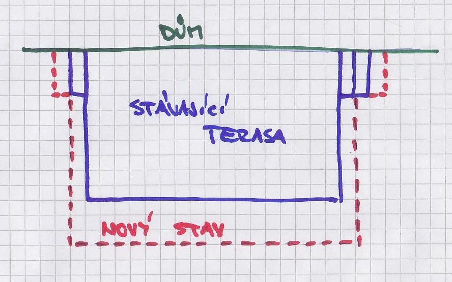

Planuju rozsirit stavajici terasu u baraku a potreboval bych poradit s par vecmi.
Terasa je aktualne betonovy kvadr o rozmerech cirka 3,5 x 2,5 metru, vytazena asi 40cm nad teren, oblozena mramorem (ktery v zime a za mokra klouze jak sileny), ze jedne strany na ni vedou dva schody, z druhe jeden, spadovano od baraku cca 4% . Rozsireni bude o zdruba pul metru az metr, spad dodrzim, obvod planuji ze ztraceneho bedneni.
Co nevim je:
1) Jak hluboko ten novy obvod zakopat. 80cm je asi zbytecnych, mi prijde.
2) Kdyz si dno vykopu srovnam zavlhlym betonem, ma smysl pokladat na nej izolacni pas? nebo to muzu vyzdit rovnou?
3) Co s tim vnitrkem mezi stavajici terasou a nove vybetonovanymi tvarnicemi? bude tam k terenu asi 35cm, mam podsypat sterkem a dobetonovat desku?
4) Schody budu muset udelat taky nove. Opet ze ZB a opet nevim jak hluboky by mel byt zaklad pod ne
Snad jsem to popsal nejak srozumitelne, budu rad za kazdy tip :)
