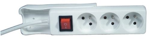

Doporučuji do elektroinstace nezasahovat. Použijte něco takového jako na přiloženém obrázku. Na pele…

Tak to jsem si moc nepomohl. Nechci nic plácat, ale elektroinstalaci udělat pořádně. Jen řeším nápad…

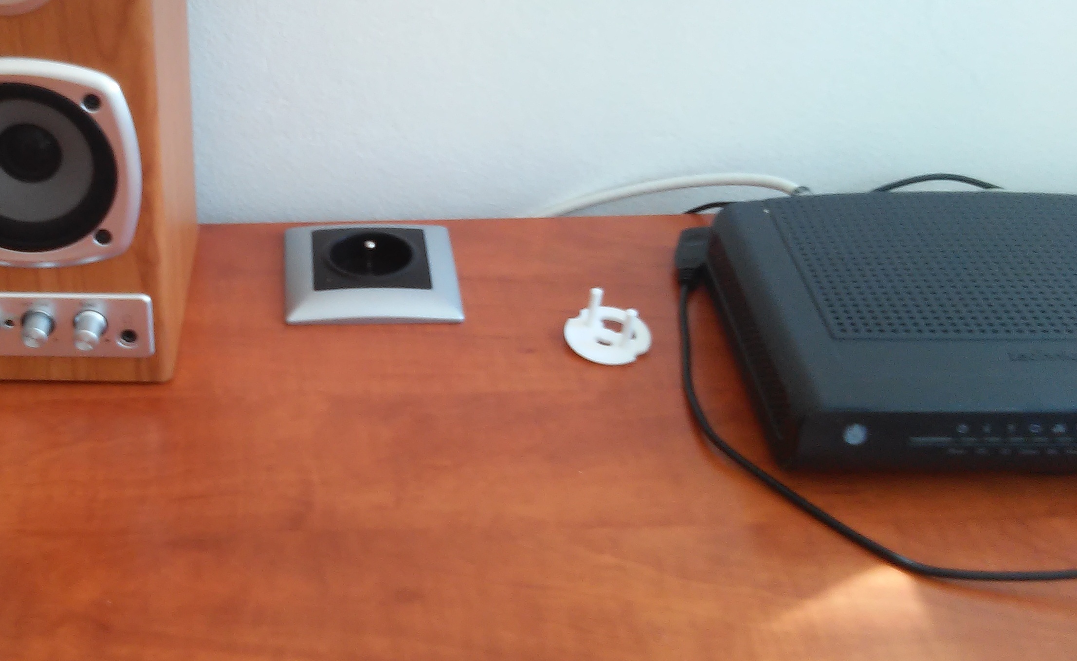

Jak jsem se zmínil výše, zabudoval jsem si zásuvku do desky stolu. Udělal kulatej otvor, dal běžnou…

Pokud tam bude strkat jen nabíječku na mobil, tak by to s tou ne/hořlavostí nemuselo být tak žhavý. Já jsem si takto zabudoval zásuvku do desky stolu, mám to na nabíječku na mobil, případě na mikropájku. Zespodu jsem to zakrytoval nízkou montážní krabicí.

Jak jsem se zmínil výše, zabudoval jsem si zásuvku do desky stolu. Udělal kulatej otvor, dal běžnou zásuvku (tedy trochu pěknější, designovanou), zespod dal mělkou montážní krabici, přívodní kabel je s vidlicí do zásuvky. Kabel samozřejmě zajištěn proti snadnýmu vytrhnutí, nezapomeň, že zemnící (ochranný) vodič musí být nejdelší. Montážní krabici měli v Bauhausu za nějakých 25 Kč.
Obrázek v příloze.

...přívodní kabel je s vidlicí do zásuvky...
