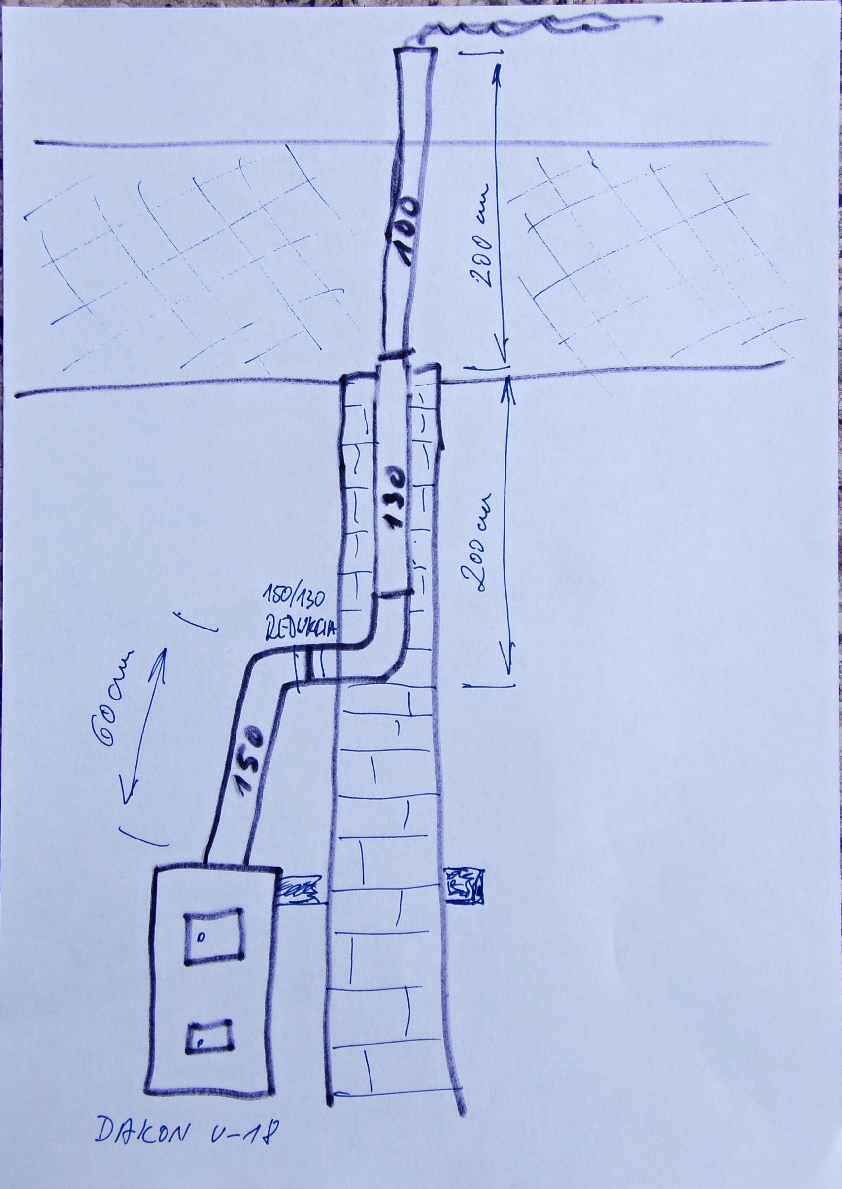

zdravim,mam na Vas otazku ci som to dobre vymyslel
ide o kurenie v mojej dielni ,doteraz pilinak aj elektrina ale menily sme kotol pred par rokmi (dakon u18 plechovy) a ma napadlo ze pouzijem vyradeny kotol ako pec...vsetku izolaciu odstranim len zelezo ostane...problem mam s kominom lebo vystup z kotla je 150 ,komin je 130 a na vrchu je taka azbestova rura 100mm,mam obavy ze tolko redukcie uz bude obmedzovat odvod dymu a preto sa na Vas obraciam ci sa to takto da alebo co by ste poradily zmenit ,este mozem co to pomenit ,...resp je to vobec dobry napad s tym kotlom?....bude sa tam kurit raz dva krat do tyzdna ziadne na stalo...mam dielnu len ako hoby prikladam nacrt ako to vyzera v realy vopred dakujem za odpovede
dakujem za vsetky komentare,uz ani mne sa nezda dobry napad s tym kotlom len som nieco take videl uz…

dakujem za vsetky komentare,uz ani mne sa nezda dobry napad s tym kotlom len som nieco take videl uz davnejsie u znameho v dielni hadzal tam vsetko co nasiel drevene a hrialo to perfektne naviac tam mal namontovany ventilator ktory vyhanal horuci vzduch z rebier...skoda ze to je s tym kominom tak komplikovane lebo ten kotol je poctivy kus zeleza ....a tak som si to predstavoval ako budem v dielni v kratasoch cez zimu:)...
V kraťasech můžete být i s "petrami" (Kerpen) a až vás již nebude bavit přikládat nasypete je hn. uhlím ořech 1 zapálíte shora a dvanáct hodin nemáte co řešit, kdyby to bylo málo pořídíte si větší třeba ty marburgy,i "petry" vám udělají trenkovou teplotu, pohoda bez komplikací :-) navíc chcete-li to za "hubičku" profrčte bazary a inzerci
