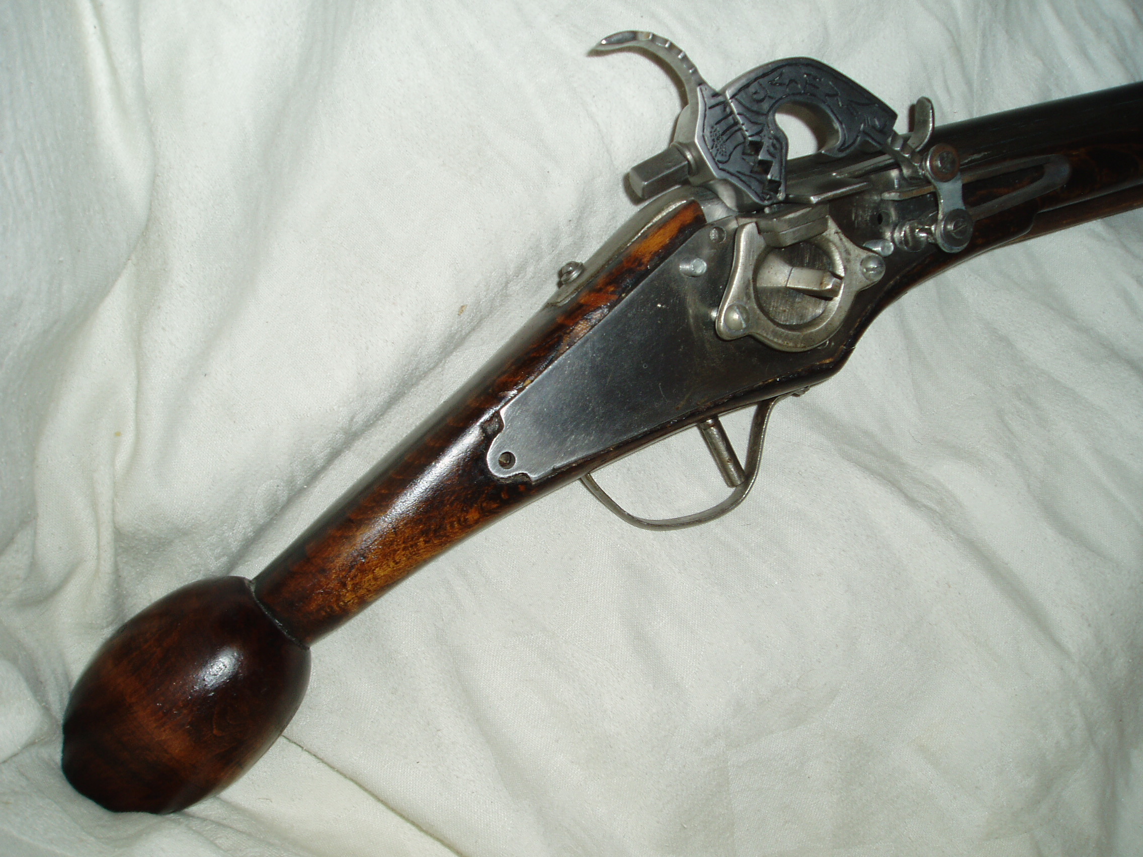

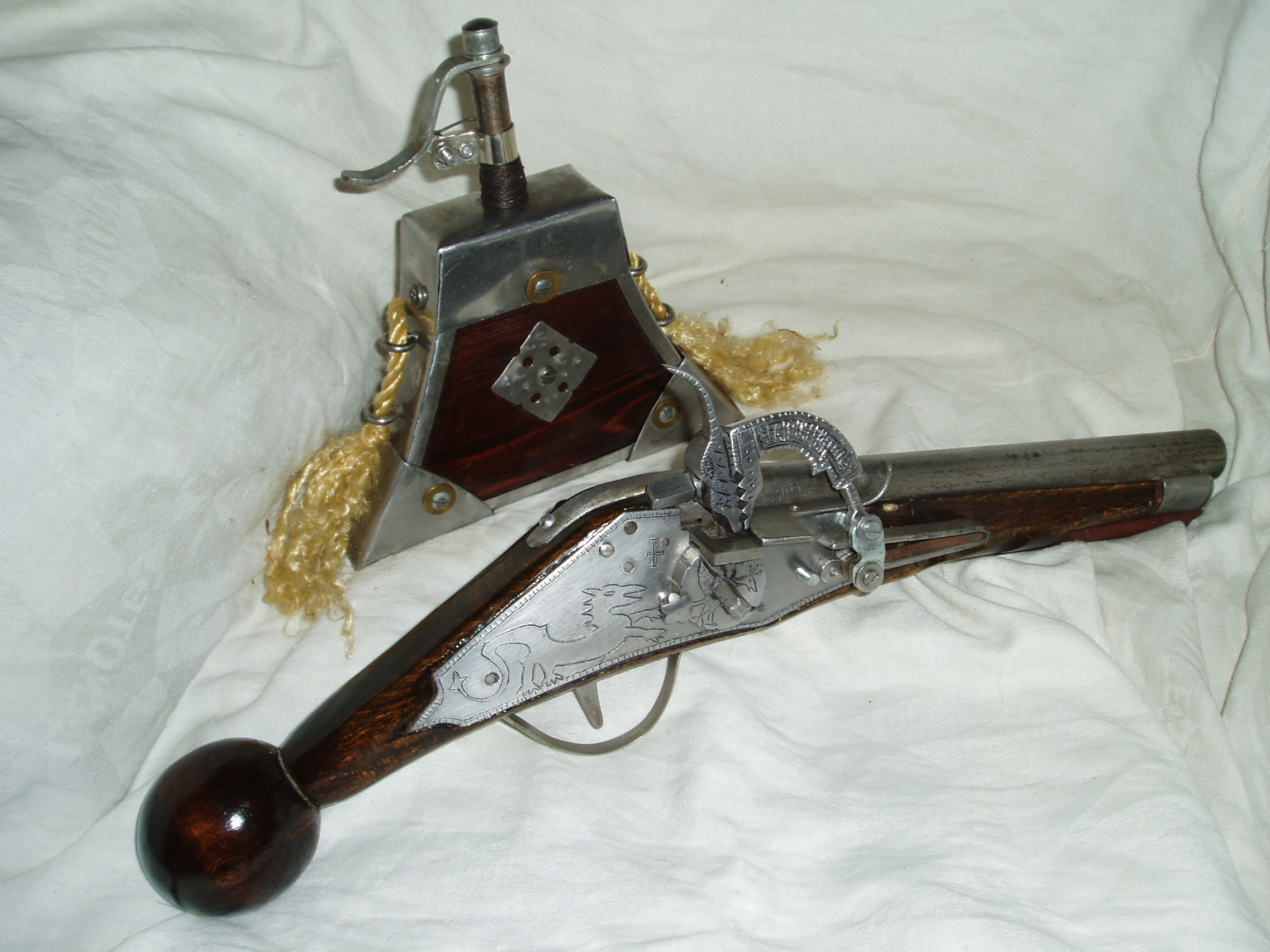

jj díky tak uvidím jak to půjde,já zase trénovat moc nemůžu věci už mám udělané,materiál navíc ex nemám a chci je akorát dozdobit,zase to nemusí bejt nějak profi, ale aby to za něco stálo,dřív jsem dělal toto tím majzlíkem viz fota ten drak a ty kohoutky dlátem jak jsem psal ,ale chtěl bych něco složitějšího zkusit i na hlavně.:-)
