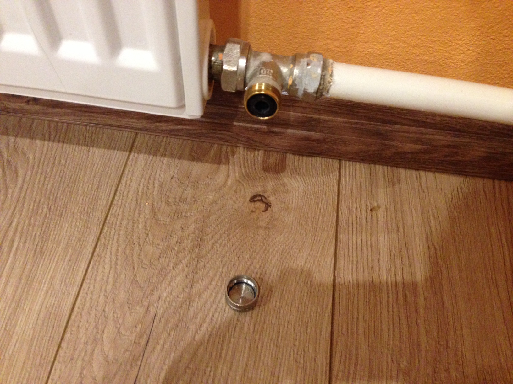

posledne som zistil ze mi nekuri ziaden z riadiatorov v byte. Jedna sa o typ Korad 11K.
Pri prerabke bytu boli menene za nove.
Kazdy som odvzdusnil az kym z odvzdus. ventilu netiekla cislo len voda.
Zistil som ze na odtokovej trubke je asi tiez nejaky ventil, podobne ako na pritokovej. Po odsrouvbovani kovovej krytky je tam 6-hran imbus, ktorym by sa malo dat otacat.
Moze byt toto pricina, ze je skratka len zavrety odtok a voda tym padom necirkuluje?
Neviem ako sa tieto veci robia, ci to instalateri vzdy nechavaju ten odtokovy ventil zatvoreny, alebo nie. Lebo radiator ani nesyci, ako ked nim prudi voda. Je jedno ako velmi otvorim termostaticky ventil. Pri odvzdusnovani, ked som vypustil nejaku vodu, tak bolo citit, ze tepla voda sa dostala do radiatora. Takze termostat. ventil sa bez problemov otvara.
Prikladam foto toho ventilu na odtokovej (spiatockovej?) trubke z radiatora. V tej ciernej stredovej casti je dierka a v nej je ten imbus. Mam teda skusit dat tam imbusak a otocit tym? nieze sa vytopim :D
V zivote som sa s tymto nehral, tak netusim ci je to fakt ventil, ale co som zatial vygooglil, tak asi bude.
Dakujem.
Vymenili radiatory na nevyskúšali ich? je možné že tie ventily nechali zavreté.. stačí to tým imbusákom len odkrútiť.
Len neviem kade prúdi voda, keď sú všetky radiatory zavreté, hádam na tom mysleli pri inštalácii.
Menilo sa to v maji, vtedy sa uz nekurilo. Nebolo to ako odskusat.
Dik za tip, skusim to odkrutit, co sa stane
Je to klasicky NKS panelak, cize tepla voda nejde akurat do mojich radiatorov. Stupackove trubky su inac horuce, akurat trubky do raidatora v kazdej izbe su teple asi tak 10cm od stupacky, inac studene. Cize akoby to tam neprudilo.
Jasné, na panelák som nemyslel.
Ano stačí to povoliť.Týmto ventilom sa reguluje prietok v radiatoru.Správne otvorený by mal hriať riadiátor celý.Je to na reguláciu sústavy.
Ventil na reguláciu bude určite hore, pod tou hlavicou. To je tam 2v1.
Ne, ventil na regulaci soustavy je dole.
My máme hore.
Tak diky vsetkym, bolo to tymi ventilmi na spiatocke, boli pozatvarane. Instalateri to zabudni otvorit a voda necirkulovala. Uz kurime.
