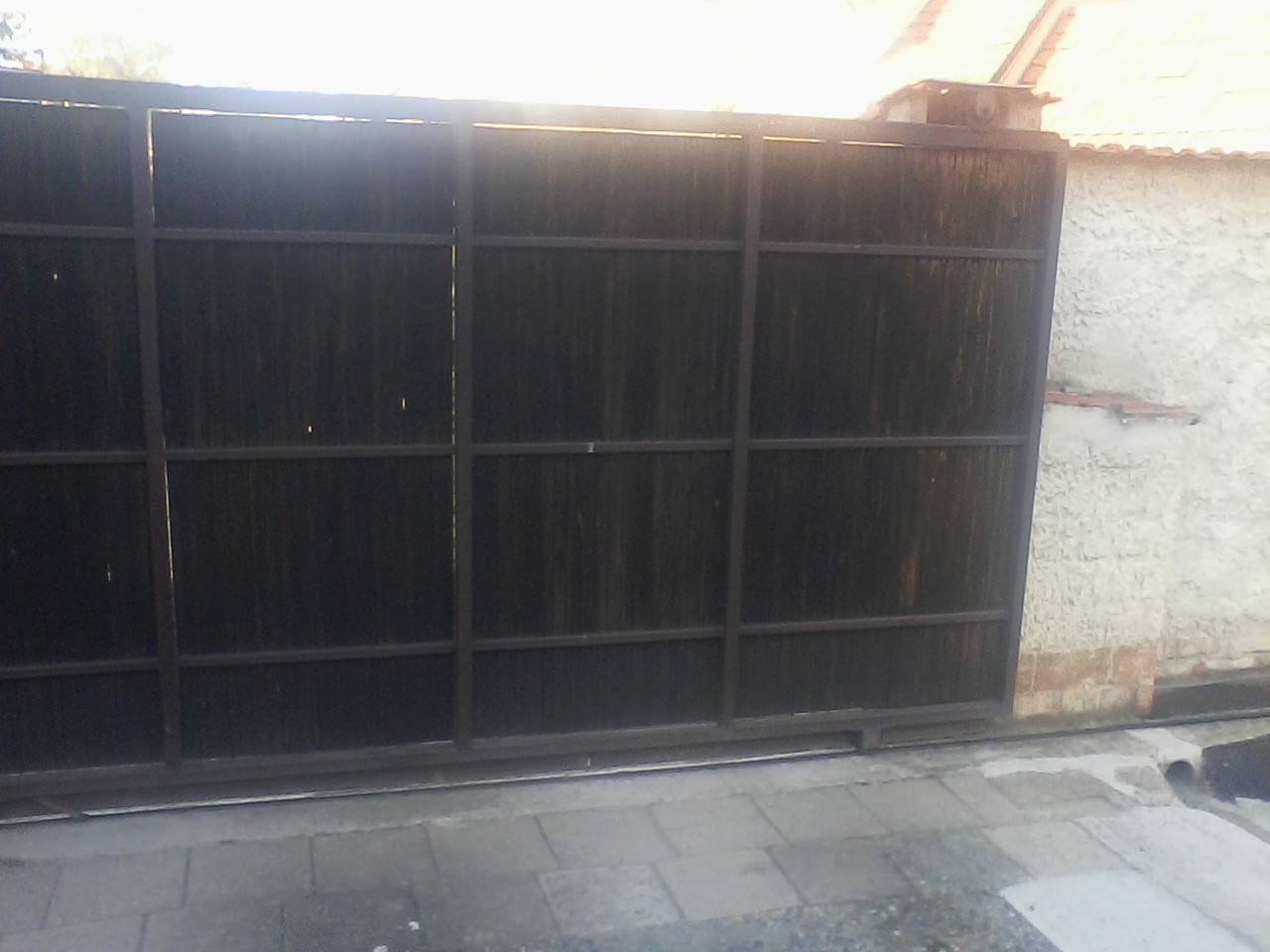

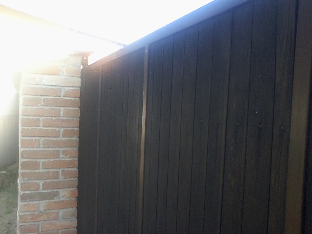

Zde moje realizace 1998,omluva za nekvalitní foto do slunce.
Ahoj , používám 60/40/3 je to potom pevnější , samozřejmě ten profil na výšku ale to asi víš
