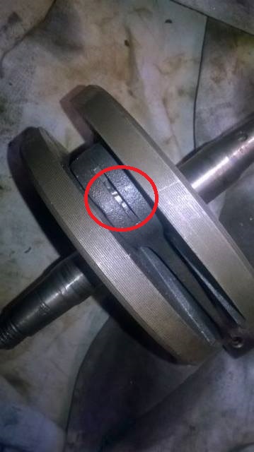

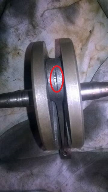

Zdravím, včera mi praskli kroužky na pístu a zanechali po sobě celkem velkou spoušť, vše jsem vyměnil: válec, píst, kroužky.. A najednou jsem si všiml že zadrhává klika, potřeboval jsem motor stejně rozpůlit kvůli řadícímu automatu, tak jsem to tedy rozpůlil. Už tento rok poněkolikáté. Stalo se to, že úlomky z pístu jsou nacpané v klice pod ojnicí, přidám foto. Potřeboval bych poradit, jak to z toho dostat, toto byla náhradní klika měněná cca v červnu tohoto roku, tudíž doma už žádnou nemám a nechce se mi kupovat nová. Díky za odpovědi.
Pořádně vykoupat v benzinu,naftě ,čí petroleji,vyfoukat vzduchem .odzkoušet ,když je problém,tak zno…

Díky za odpověď, kusy které byly menší jsem vytáhl, ale jsou tam některé, které jsou větší než ta dí…

Je rozpadlé ojniční ložisko. Tudíž vyřešeno. poslední
