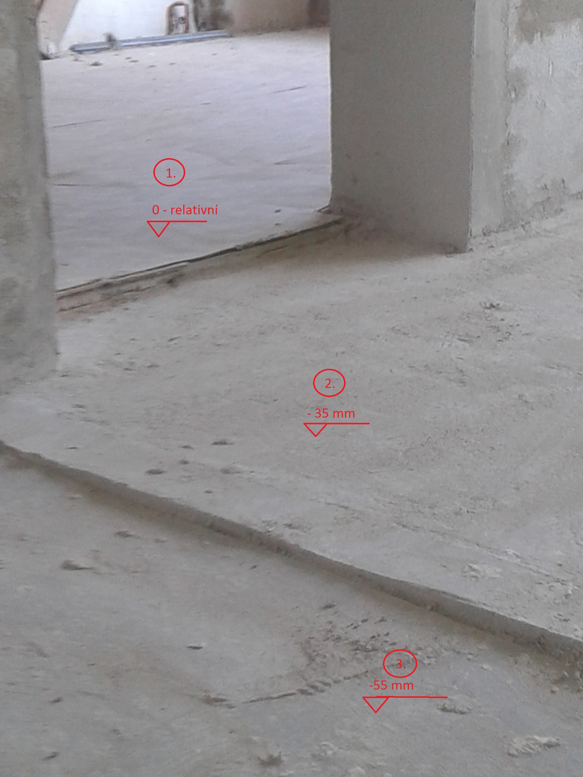

Zdravím, chci se zeptat na váš názor na vyrovnání rozdílných výšek podlahy v místnostech kuchyně, jídelna, obývací pokoj. Původní majitel výrazně zvedl podlahu v kuchyni oproti ostatním navazujícím pokojům. Nechci komentovat tento zákrok, ale nyní řeším toto vyrovnání.
Chci to sjednotit do stejné úrovně jak je kuchyně viz. obr. a signatura č.1. Výškové rozdíly oproti kuchyni, kde podlahu jsem označil na relativní nulu, jsou -3.5 cm (signatura č.2) a obývací pokoj dokonce -5.5cm (signatura č.3).
Jednoduché řešení asi je položit armování a zalít betonem a případně drobnosti vyrovnat nivelačkou. Spíše bych chtěl podlahu zateplit, protože pod ní sklep s garáží a prostup chladu do podlahy. Jenže použitím izolačních materiálů nedocílím sjednocené výšky ve všech třech místnostech.

polozil by som izolaciu ( nebola by teda rovno) a nasledne by som dorovnal poterom premenlivej hrubky
Nějak jsem takhle uvažoval. V místnosti kde je rozdíl 5.5cm bych položil extrudovaný polystyren tl. 30mm a zbytek zalil betonem (beton. stěrkou). Ale mám trochu obavu zda-li nebude při cca 2 - 2,5cm síle praskat.
Bude, tohle už je na OSB desky - dvě vrstvy prošroubovat a nechat jako plovoucí. Polystyren nemusí být extrudovaný, stačí podlahový.
O zateplení se můžeme bavit o výšce v nejnižším místě při izolaci 10cm. Jinak je to jen náznak izolace. Nejlépe zateplit strop ve sklepě.
Srovnání podkladu podlahy se bude odvíjet od povrchové úpravy podlady. Nejjednodušší bude rozsypat do roviny Liapor o frakci 4mm, na to položit OSB desku 2x 12(15)mm.
Nebo vylít betonem nerovnosti a pak vystěrkovat.
