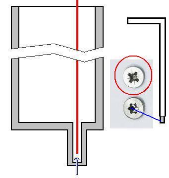

Zkouším opravit kuchyňský spotřebič. Dostal jsem se k nádržce z plastu, je v ní šroub s křížovou drážkou utopený ve škvíře a stěna nádržky je tak blízko, že tam nestrčím normální šroubovák. Hledal jsem nějaký nástroj, v našem OBI jsem padnul na šroubovák ohnutý do pravého úhlu (nevím, jak se správně jmenuje, tak jsem ho nakreslil, asi by se mi takový hodil), ale ten má zakončení TORX.
Nevíte někdo, kde by se nějaký vhodný nástroj dal sehnat? Upajcnout dřík šroubováku a navařit na něj tyčku nebo konec ohnout není v mých technologických možnostech.
Dělají se i dlouhé křížáky. Jak velká je ta nádržka?
Nádržka od kraje ke dnu je hluboká 17 cm a ode dna ke šroubku další skoro 4 cm.

Šroubek je dost malý.
Existují i dlouhé, sám mám křížák 30cm dlouhý, kdysi to bylo na některé CRT monitory nutnost. V OBI to asi mít nebudou, já jsem to koupil v nějaké prodejně pro kutily.

Ale on nepotřebuje TORX, on potřebuje dlouhý PHILLIPS.
To je Pozidriv. Za pár korun se v každém Bauněco dají koupit samostatné bity i různé prodlužovací nástavce, včetně kloubových.

Další možností je nasadit na šroub bit, na něj "přechodku" na vnitřní šestihran a do něj imbus klíč tzv. s kuličkou, ta umožňuje otáčet jím i zešikma.
normálním bitem to nedá , je to utopené dalších 40 mm takže buď dlouhý křížák , nebo dlouhé bity např http://tool-shop.cz/cs/sady-bitu/2169-Extra-Long-P ower-Bit-Set-9pce.html nebo http://www.vrtaky.cz/cz/detail/bity-phillips/81150 -1/bity-extra-dlouhe/
