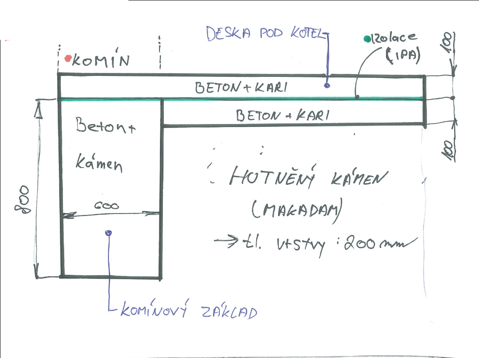

Betonová deska pod komín -> drolení
Prosím o radu. Pod komín cca 6,5m výška(tvárnice)jsme postavili základ a na něho ještě vylili desku pod kotel o rozměru cca 2 x 2,5 m. Všude byly kari sítě. Nicméně vrchní vrstva betonu se drolí již od vylití (cca 6 týdnů)-> vyvzlínala voda z betonu?!.
Beton na bocích desky (tam kde byl šalunk) je ale hutný. Jedná se tedy jen o tu vrchní plochu. V pátek by měli přijít stavět, tak se chci zeptat jestli je možné na tento povrch vystavit komín, nebo by se měl povrch nějak zbrousit či upravit? Díky moc. M.
