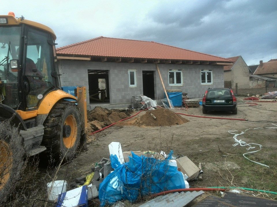

Já jsem kupoval chráničku na kabel CYKY 4x10 za 13 korun/ metr právě do písčité půdy (Mělník a okolí), kde hrozilo poškození kabelu náhodnými kamínky.Písek je svině.
Když vezmu cenu kabelu (před dvěma lety za cca 90 korun/ metr) nepřipadne mi, že stojí ta chránička skoro to, co stojí kabel.Furt je to levnější, než kopat poškozený kabel ven a nebo tahat druhý.Ten můj měl 110 metrů
Kdo někdy porovnával sílu - mechanickou pevnost - opláštění dřívějších "igelitových" kabelů a dnešních, ten velmi opatrně POLOŽÍ do výkopu CYKYnu, posype ji jemným pískem a pak teprve zahrne hlínou... nebo - viz výše - přitlačí a koupí chráničku od KOPOSu
Tam, kde je všude jen a jen písek smíchaný s bordelem do něj zahrabaným, se musí s chráničkou počítat vždy
Vyhrabu písek, podsypu pískem, pocukruju pískem, položím folii, zahrnu pískem.
Tady byly kdysi všude skleníky, které bývalí majitelé pozemku pohřbili do země.Jakékoli šetření na chráničce zavrhnuto
