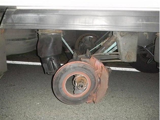

Snaž se to co nejdříve zkontrolovat,aby ses pak nedivil,co tě předjíždí,a ono kolo a moje !?

Chudys-Ano,tak - viz foto
