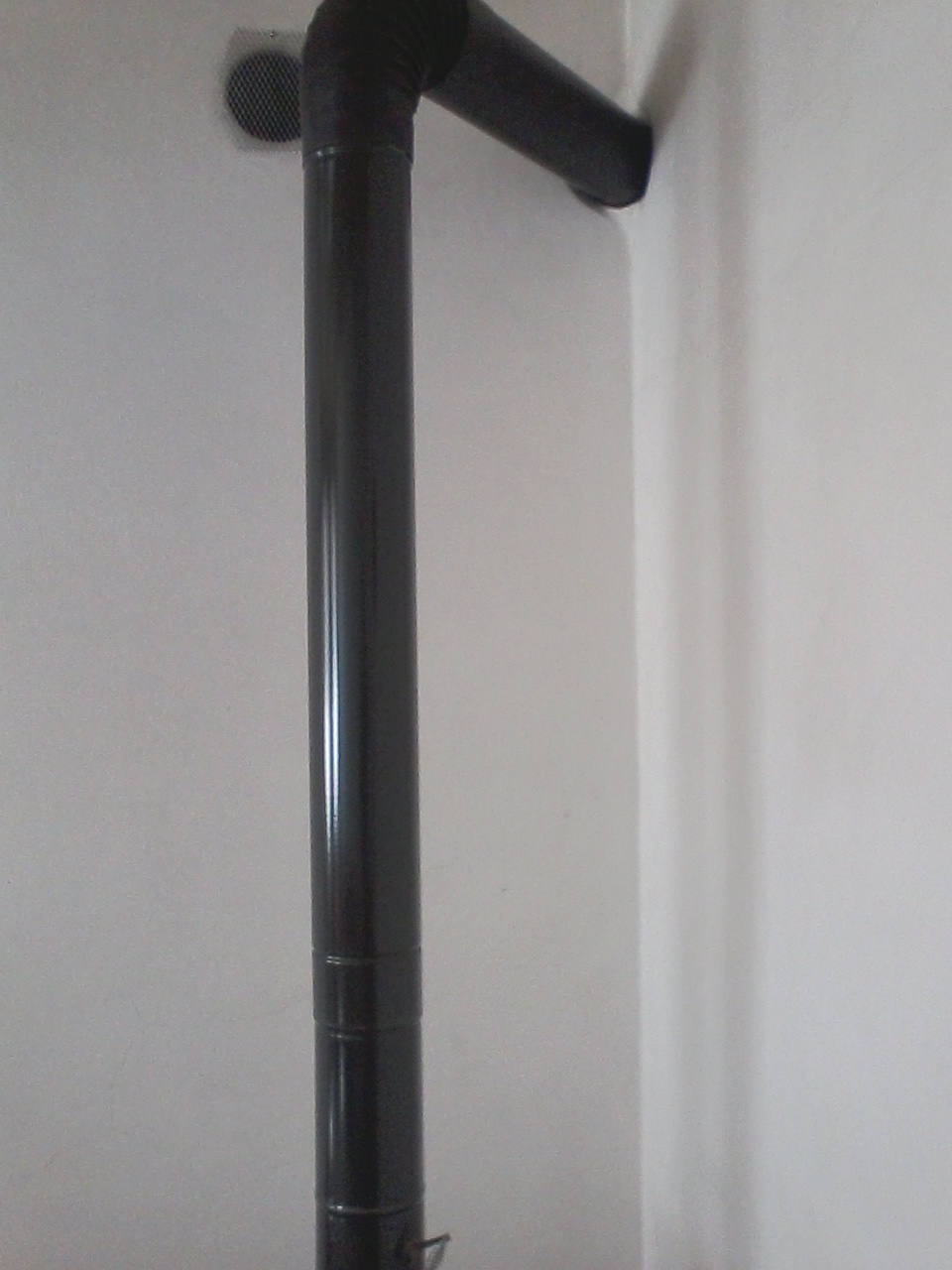

Moje řešení -realizace L.P. 2000
E250 TD
Ano, kouřovody jsou velmi variabilní a tudíž dle vyhovět různým podmínkám při napojování,jde o smaltované tenkostěnné kouřovody?,ty většinou doporučuji jsou praktické a hezké akorát jsem neviděl kamna jak to vypadá vcelku
PETŘE-Ten otvor s mřížkou je axial ventilátor do chodby -krbokamna-VIZ FOTO
JJ. Hezká kamna znám, koncepčně (spal. komora) jako merana, myslel jsem jako "celkově" jak to vypadá ale to je jedno
