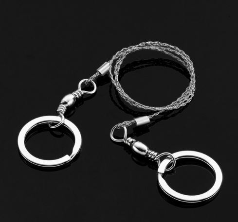

S tím lankem by šlo možná uříznout suchou větev... pokud je syrová, tak se zuby po pár řezech zaneso…

K rezani-dratovou pilou to podle me pujde, ono to nema zuby, spis jako brusnej material. Ale bude to…

S tím lankem to podle mě nepůjde...borovice je silně pryskyřičné dřevo a ty jemné zuby se v tom lank…

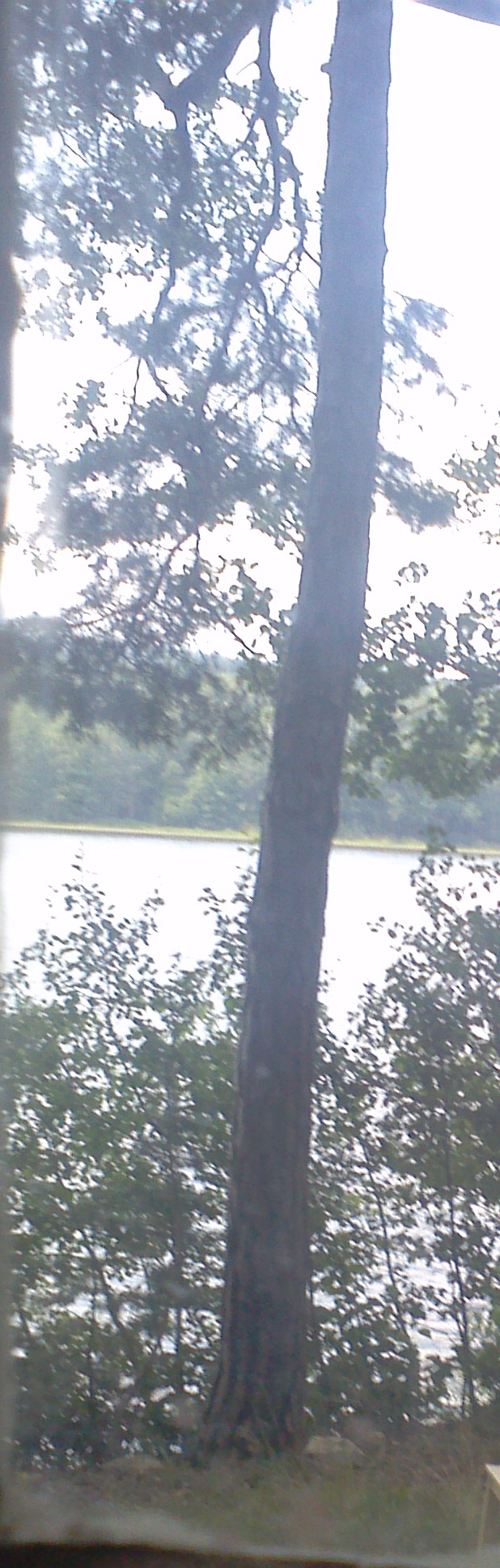

A v akej výške sú vlastne tie konáre?

No asi takhle, tuhle vetev a asi tri ji podobne

Jsou dost vysoko. Ano něco takového ale na tom co jsi dal je to jako řetěz z motorove pily. otázka je zda se to jen provazy udrží na té správné "řezací" hraně. Lepši by bylo nějaké řezací lanko, kde není důležité jakou je stranou. Něco takového co přikládám na fotce ale tohle je ne silné větve asi hodně slabé, ale nemám s tím zkušenost, možná by to stacilo, nevím.
Teď koukám že podobná je na tvém odkazu http://www.militarysklad.cz/pila-dratova-commando- wire-original-bcb-cm020 nemáš zkušenost co to umí a co to vydrží?
