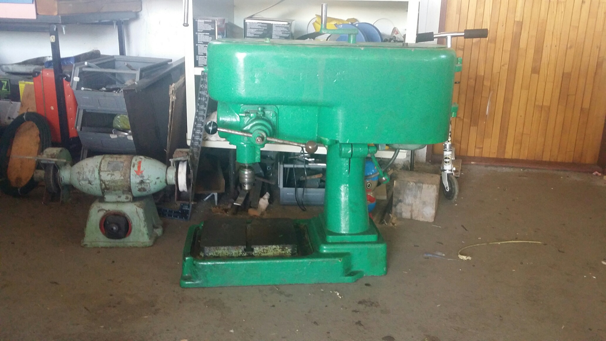

Tak nakonec jsem dal na rady zkušených vrtáků a včera přivezl Jihokov v16. Ještě pořídím křížový svěrák, vyměním házející sklíčidlo a ložiska a bude vyřešeno.
