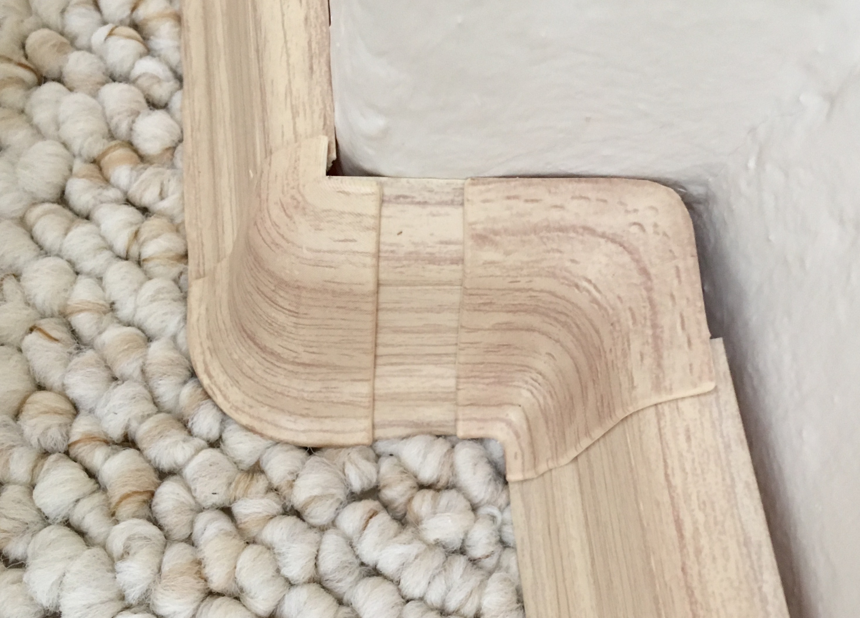

Přiznám se, že nevím co je prořez, dělal jsem to jednou a nic jsem nepotřeboval prořezávat. Jak píšu, že je 21 mm odpad, tak to tak skutečně je, je k tomu ještě ale zbytek poslední lišty. Tedy správně je to odpad 21 mm z 14 lišt + zbytek 2085 mm z poslední lišty (použitelný napříště).
Používal jsem na spojování komponenty, takže jsem rohy neřešil, není ale problém připočítat nějaké milimetry na zakončení seříznutou hranou.

To jste špatně pochopil, program jednoduše vyskládá požadované délky, dle stěn na lištu optimálním způsobem, tedy zohledňuje i ty nejmenší díly, které jsou například potřeba u topení. Ten 16 mm je třeba ten co posílám v příloze.
