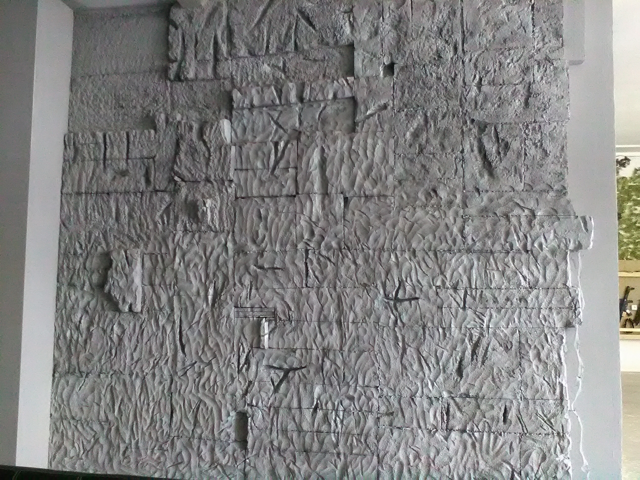

dodělal jsem svou "umělou skálu" z polystyrenu, ale pořád to vypadá jako, ehm, nabarvený polystyren (výsledek je přiložen na fotce). Jak byste to vylepšili? Mám myšlenku na lepidlo + písek, což bych sem tam aplikoval pro přirozenější vzhled, nebo udělat mech tak, aby nebyly vidět ty největší spáry mezi polystyreny.
Díky za jakékoli návrhy.

Tak já se ptal, ovšem ty nejlepší metody pro mě byly finančně nedostupné. Tohle je z odpadního materiálu + nejlevnější barva. Moje představa je, že to nějak levně doplácám, aby to alespoň trochu vypadalo :)

Promiň, ale vypadá to příšerně. Pokud bych to měl vylepšit, tak bych koupil perlinku a fasádní stěrku ( na zateplovací systém ). Pomocí špendlíků bych perlinku postupně přidělával k polystyrenu po celé ploše, různě přiměřeně muchlal a mačkal a tvaroval do nějakého tvaru připomínající povrch skály. Potom bych vzal špachtli a lepidlem bych bych fixoval nějaký ten základní tvar. Po zatvrdnutí bych udělal finální povrch znovu lepidlem, aby se zakryla perlinka...povrch lepidla uhladit mokrým štětcem. Tohle třeba i opakovat až to bude vypadat OK.
Před tím bych ale vzal hadr, nitroředidlo (C6000), otevřel všechna okna a ty ostré přechody bych pomocí hadru namočeném v ředidle rozleptal do ztracena, aby nebylo potřeba tolik lepidla a nebylo to tak těžké. Pro jistotu bych to ještě ukotvil natloukacíma hmoždinkama, tak jak se kotví fasádní systém. Něco by to stálo, ale jak se říká ... za málo peněz, málo muziky... všechno chce svoje.
Diky za vycerpavajici radu. Asi to tak nakonec udelam.

Skoro se bojím odpovědět, protože úplně vidím jak nevěřícně kroutíš hlavou - ten polystyren je přilepen pěnou, ale je na příčce ze sololitových desek (3 mm).

na tube som videl video (samozrejme že ho nemôžem nájsť) kde bola použitá teplovzdušná pištoľ ktorou sa deformoval povrch polystyrénu to by si mohol ešte skúsiť namiesto toho riedidla čím by si možno eliminoval tie medzery aby ich nebolo tak vidieť
následne bolo na to použité nejaké lepidlo (myslím si že by sa hodil duvilax) ktoré sa rozriedilo s vodou a v tomto lepidle sa namočil nejaký savý papier ktorý sa lepil na ten deformovaný polystyrén a následne farba
čiže toto by sa udržalo a nemusel by si nič kotviť nevravím o cene
ak máš ešte nejaký zbytok skús to s tou pištoľou a kuchynskými utierkami a nejakým lepidlom

Zkoušel jsem tvarovat - nožem, flexou, acetonem, horkovzdušnou pistolí. Acetonem je to pakárna na dlouhá odpoledne, horkovzduška ty mezery značně zvětšuje, nůž dělá víc bordelu než užitku, takže nejlepší volbou byla flexa, ale ty mezery nevyřeší nic, asi kromě níže navrhovaných novin a lepidla.
Pokud to je na příčce ze sololitu, tak bych to tím lepidlem z důvodu váhy nedělal. Kdysi, když jsme tvořili krajinky k elektrickým vláčkům, tak jsme dělali základ z polystyrenu a potom jsme na něj lepili proužky novin namočených do lepidla na tapety, aby se překryly spáry v polystyrenu. Potom jsme to natírali obarveným Latexem ( historická, vodou ředitelná barva
) a dále jsme dávali různé posypy z hrubších obarvených dřevěných pilin. Základ ale musel být v dobře opracovaném ( předtvarovaném ) polystyrenu.
