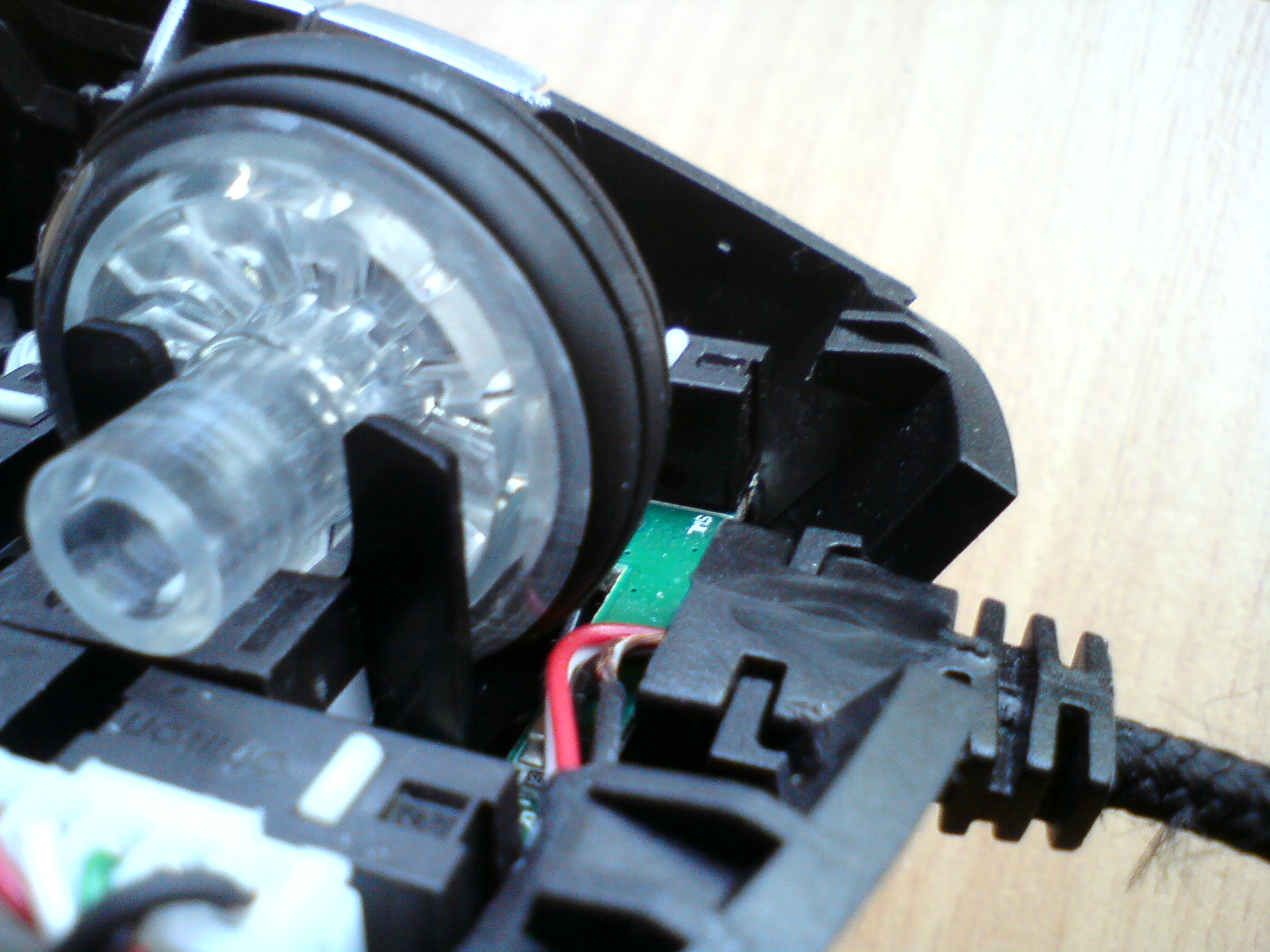

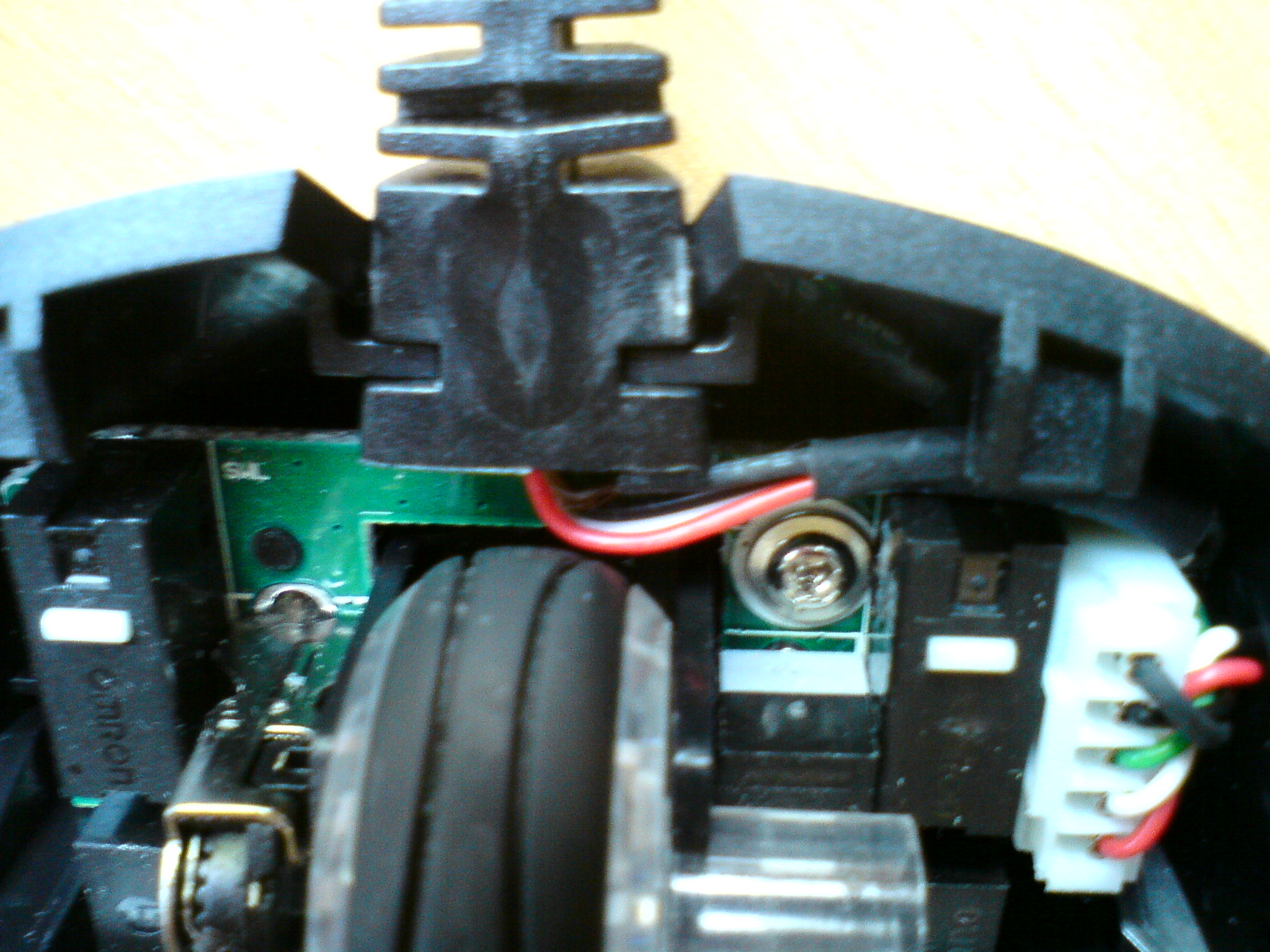

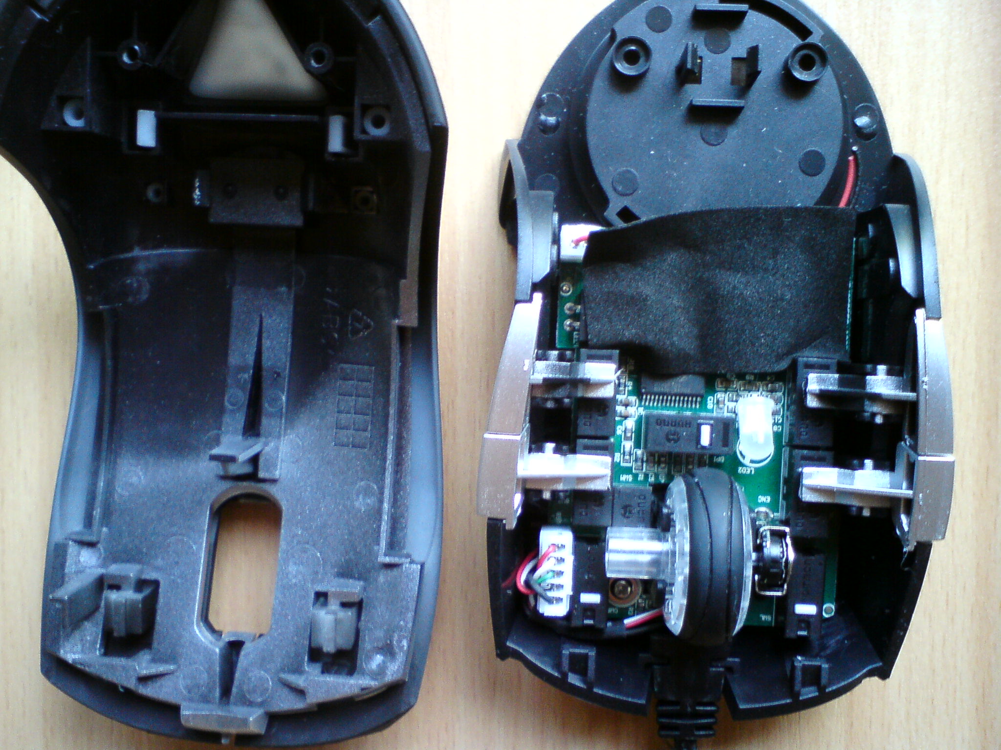

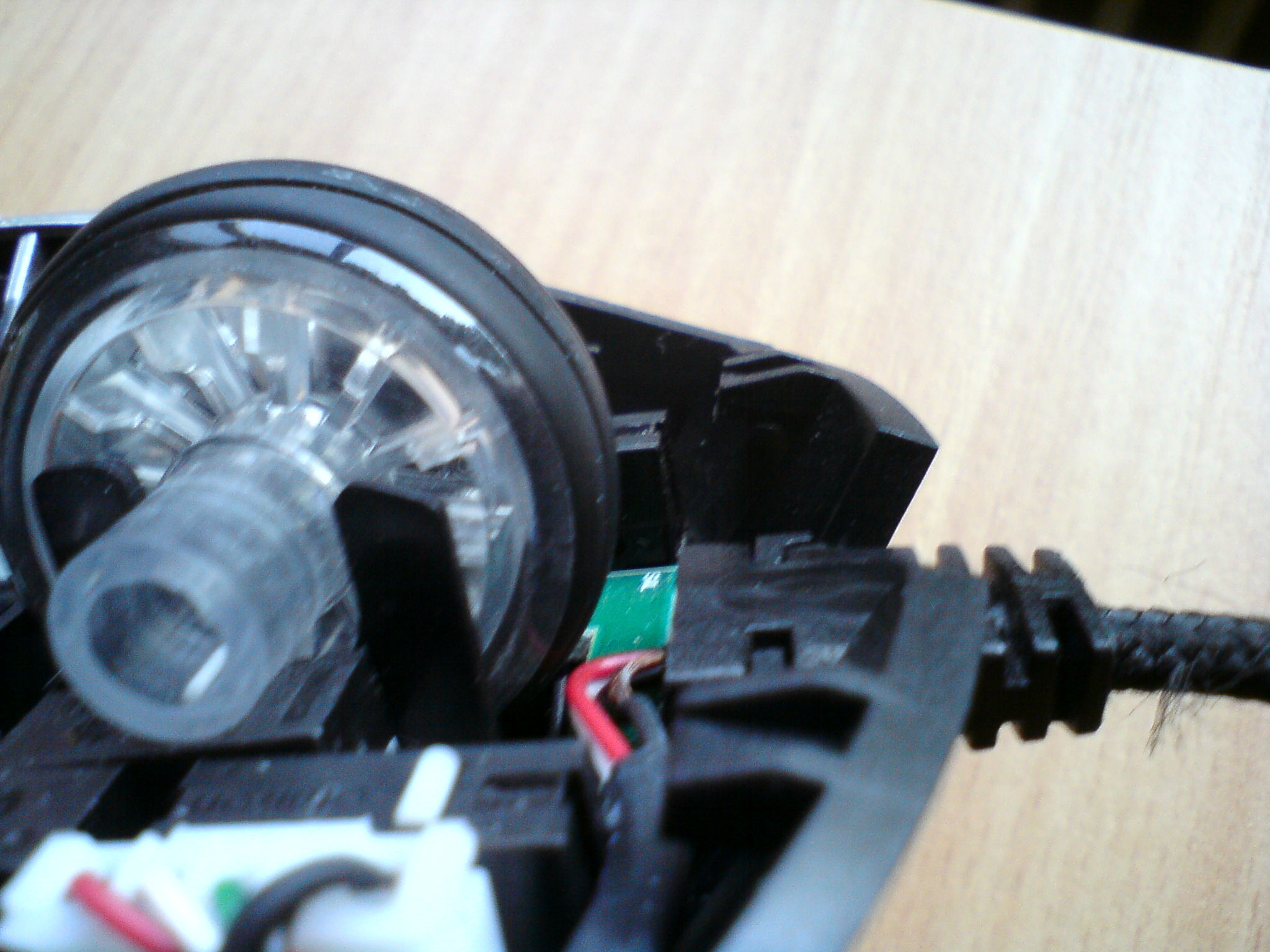

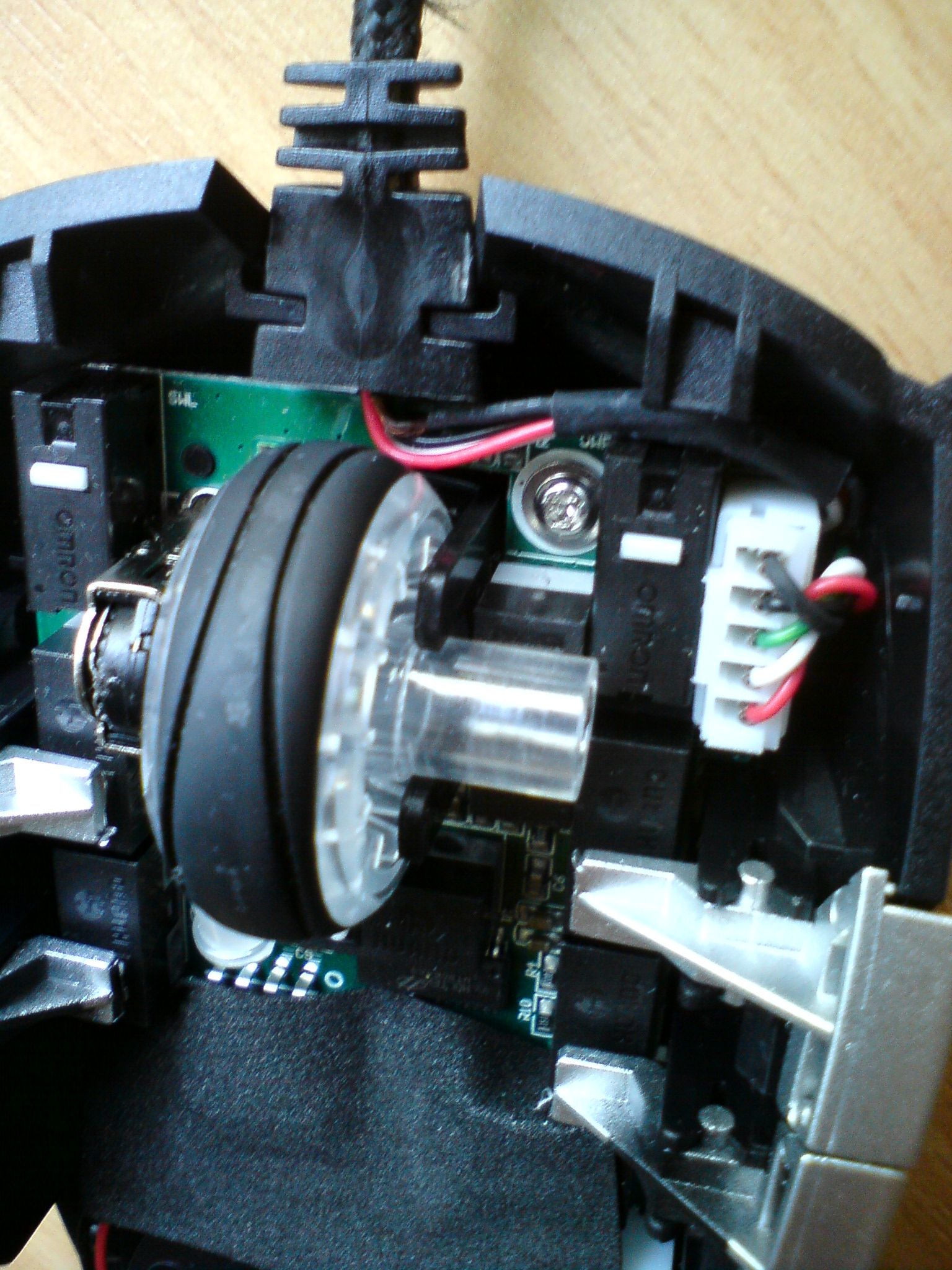

Tak som ju otvoril a je to zle zmontovane, navrhnute. Kolecko sa neda vybrat mimochodom.
Kabliky su blizko pri kolecku, to je pricina. Poradte mi prosim:
Ako si mozem svojpomocne v domacich podmienkach upravit, vyrobit nieco, aby tie kabliky boli dalej od kolecka ?
Aby sa ani pri pade mysi ten fix neuvolnil. Cinovat/letovat neviem a ani nemam nic na to.
Nieco jednoduche, lacne, rychle; lebo nemam nahradnu mys.
Kedze je to dost nahustene na malom priestore, tak tie kabliky su tvrde. Jedine co by sa dalo je potlacit ich milimeter dole. Ale ako aby sa neposkodila doska plosnych spojov pod nimi ?
Keby sa mali zatlacit smerom von k elektrickemu kablu pridovovemu, zlomia sa v ohybe.
Rozmyslal som aj tak, ze na prikryvaciu cast mysi prirobit nieco, co ich zatlaci ked budem kryt uzatvarat, ale to sa neda a manipulacia nie je jednoducha pri zakryvani, lebo v prednej casti nie su sroby ale taky patent, dufam ze som to neposkodil pri otvarani.
Cize dostat ich o 1 mm dole. Ako ?

Na fotkach sa to nijak nedotyka.
Mozes si potiahnut cerveny a biely drat trochu viac cez tu buzirku, a nebude sa dotykat kolecka.
Mozes tie draty zdeformovat (stlacit) prstom do ostrejsieho uhla, a posunut celu ciernu buzirku dalej od kolecka.

normálně bych ten kabel popotáh v té bužírce směrem od kolečka, tím se trochu víc ohne před kolečkem a bude tam více místa.
A spodny kryt sa otvara tak ze ho najprv odklopis v zadnej casti (vpredu to ostane spolu) a potom vysunies z tej zaklapky, nevylamuje sa zaklapka. Montaz je potom stejny postup len opacny.

Jak bych to udělal já... Vytáhl bych tišťák i s kolečkem - koukám, že snad drží jen na jednom šroubku. Pak zmáčknout ty káble, co ti překáží, ať je zde co nejmenší oblouk a zajistit tavnou pistolí. Pokud není tavná, tak sekunďák - třeba od vietnamců za pár korun. Pak složit a není co řešit.
