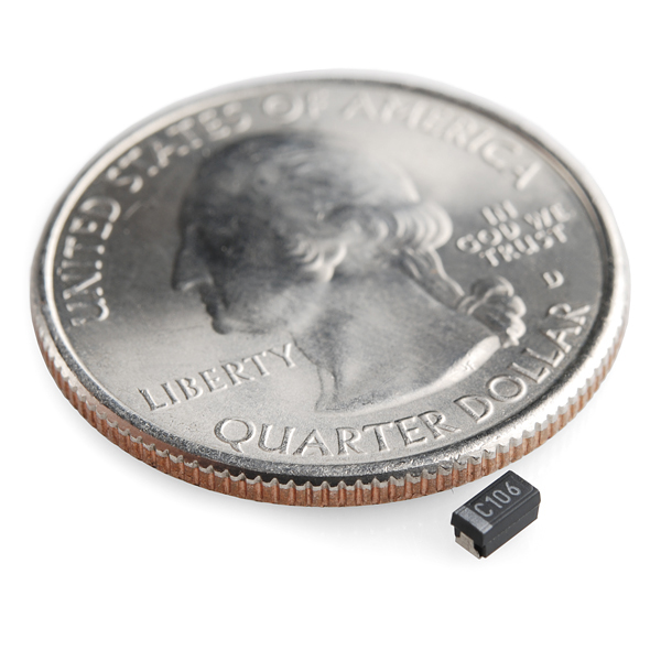

Pochybuju ze ten keramicky ma spravnou hodnotu, to bude docela slusna krabice.
Vaclaff 17.08.2016 09:19
Vaclaff
[http://kutilska.poradna.net/file/view/4139-10u-jpg ]
karel 17.08.2016 09:23
karel
Karle, ten není keramický :puff:
antibalda 17.08.2016 12:18
antibalda
Těsně vedle, krabice to stejně není:)
