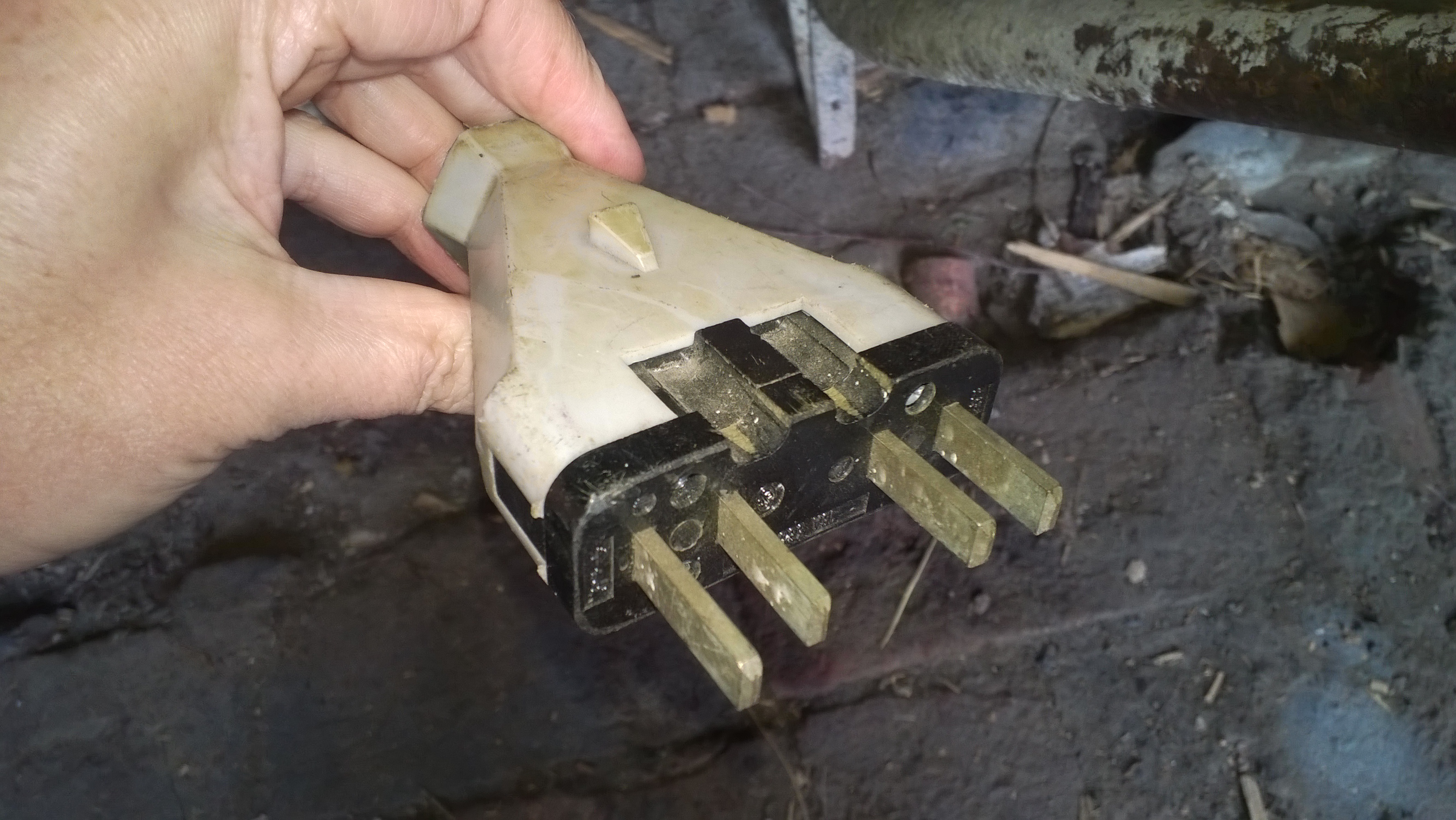

Dobrý den.
mám na rozbrušovačce starou 4kolíkovou plochou zásuvku (viz obr) a chtěl bych jí vyměnit za nou kulatou 5kolíkovou, ale když jsem jí rozdělal není tam žádnej popis zapojení, tedy pořadí fází a nula. Na barvy drátů se taky nemohu spolehnout a nikde jsem na netu nenašel schema zapojení. Nechci to dělat stylem pokus-omyl, nerad bych spálil motor nebo něco jiného.
Můžete mi prosím poradit ?
Děkuji
Nulák je ten delší, je to tam označené. Pořadí fází závisí na vaší domovní instalaci, je v podstatě…
jirka44 11.08.2016 10:07
pokud máte 4 kolíkovku placatou, měnil bych ji zase za 4kolík kulatý- nikoliv za 5kolík asi bude sta…
paul 11.08.2016 10:15
Super , to mi stačí. Děkuji za odpověď. Měním za 5ti kolík, protože na baráku mám už jen nové 5kolí…
Raddyss 11.08.2016 11:21
Raddyss
a máte 5vodičové rozvody?
paul 11.08.2016 11:28
Ano, je to nová elektrika poslední
