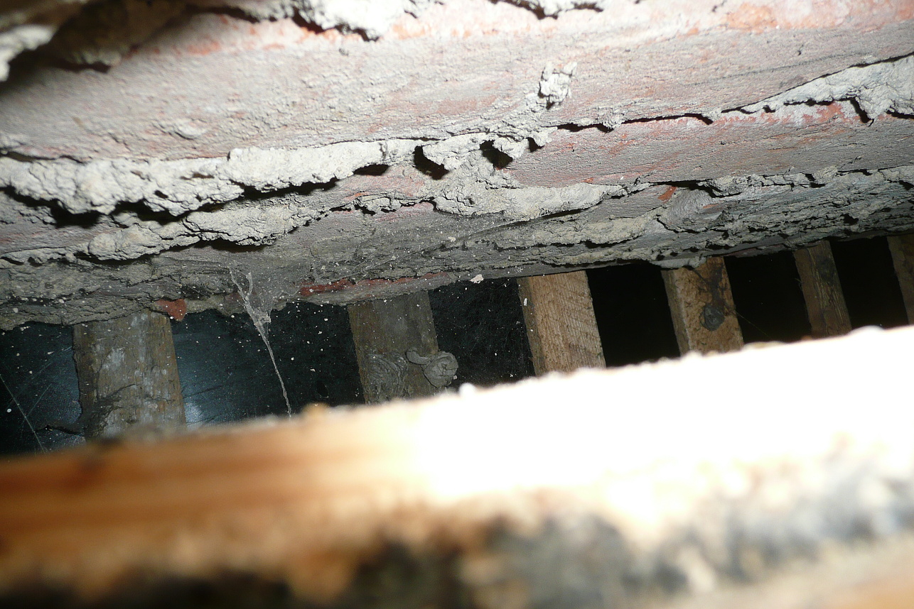

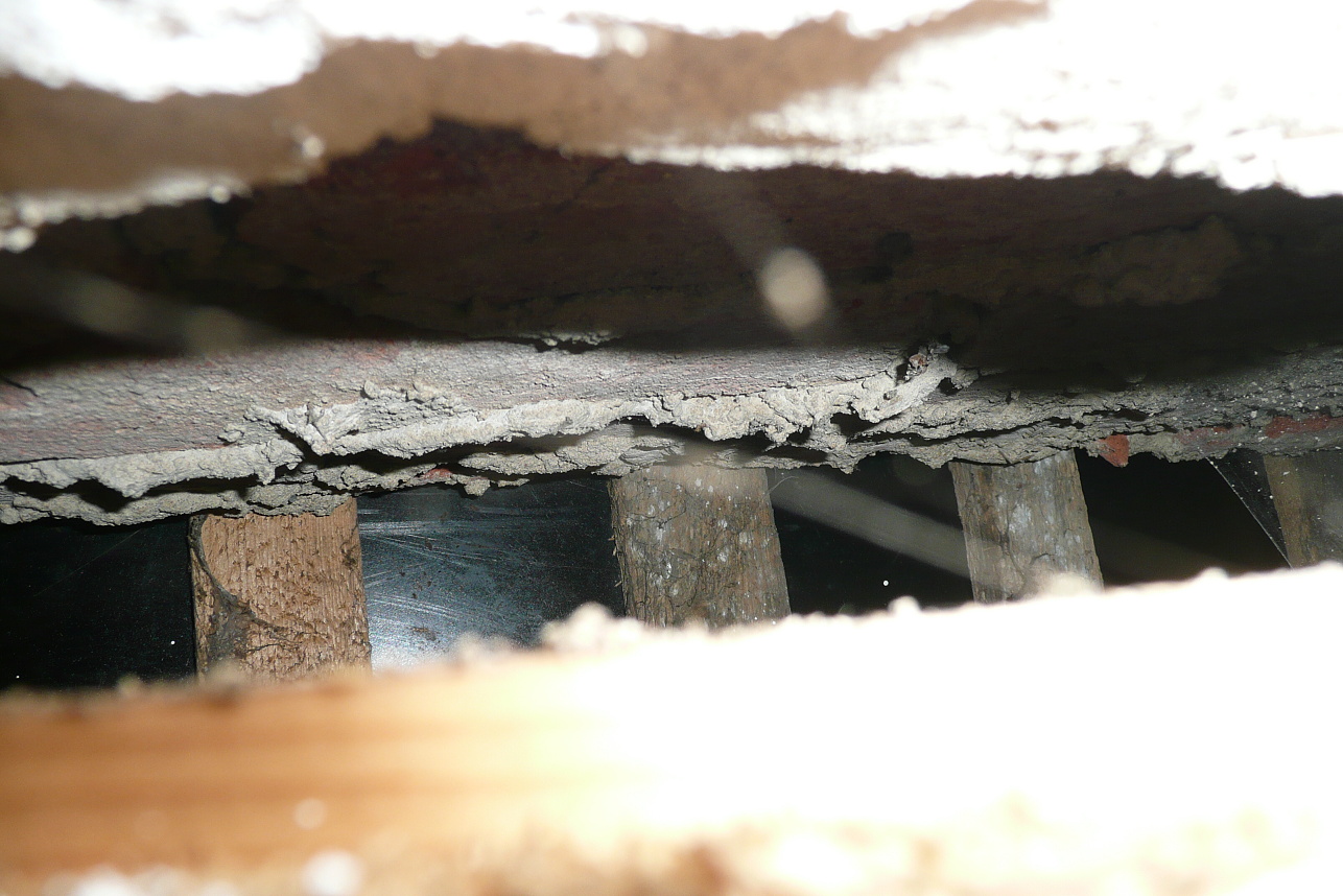

Ale jelikož mezi stropem a střechou je až metr vysoký prostor, který se svažuje a kam není přístup, strčil jsem do mezery u zdi fotak a vyfotil malý proužek toho prostoru jsou tam vidět prkna a na některých je cosi jako plíseň?

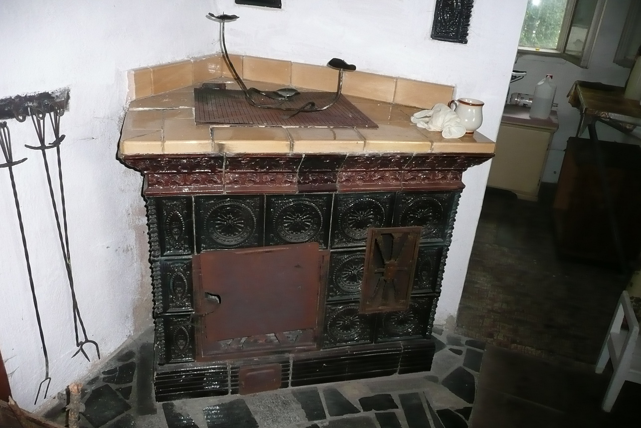

Říkáte topit, ale tam je "kachlový krb" (je na poslední fotce)
Nevím, jak moc topí, přemýšlel jsem ho zbourat a dát normální kamna ale zase není to škoda?
Co myslíte, nevyznám se v tom.

Můžete zkusit zatopit i v tom kachlovém "krbu" či kamnech, někdy měly komíny i ještě např. na druhé straně v druhé místnosti ještě jeden "otvor" (sopouch do komína) kam bylo možno napojit další kamna. Zdá se že vyfocená kamna byla buďto postavena z kachloví jiných kamen nebo byla kamna rozebrána a znovu postavena ale ta horní římsa i rozměrově se mi ty kamna jako "original kamn. práce"nejeví.., otázkou je ještě regulace vzduchu je-li, a také jsou-li dvířka alespoň trochu těsná (přisávání nadměrného množství vzduchu) asi by to chtělo více fotek i z pohledu dovnitř těch kamen.........Jinak výhodou "obyčejných kamen" "typu petry" je pak užití stáložárných paliv, pomocí nichž je možné bezobslužně čistě a velmi dlouho vytápět bez obsluhy (odhořívání hn. uhlí ořech 1 shora)dále lze užít i kamna se spodním hořením např. clubky (má-li komín dobrý tah)nebo odhořívací kamna typu "jezevčík" pouze na dřevo (bezroštová dřevo odhořívá ze předu dozadu)
Takže jestli tomu rozumím, pokud bych je rozebral, nevznikne žádná historická škoda :)
Ony jsou na pohled pěkné relativně, ale praktické už asi méně...
Podle mého názoru , zděná kamna jsou spíše pro trvalé topení (nevychládají) . Na nárazové topení dosti trpí a nevyhřejí rychle chaloupku. Praktičtější by byli plecháče nebo litináky . Ty okamžitě nastarují a dají vykon .http://www.kovodruzstvo-plzen.cz/produkt/kamna-na- drevo-kd-110/
Jinak ta stávající kamna se bourat nemusí, chtělo by to je zevnitř prohlédnout v jakém jsou stavu (šamot) ty přední dvířka jsou tam jakési "otvory"z fotky těžko dobře posoudit možná by ale stačilo vyměnit nebo opravit jen ta velká čtvercová dvířka, dají se koupit samostatně i litinová se vzduchovou růžicí nebo prosklená a vzduch vést do kamen jinudy ale to tak prohlédnout v reálu....
Špatně ta kamna nevypadají, co mně by vadilo ty horní světlé kachle k těm spodním nesedí,chtělo by to sehnat odstínově alespoň přibližně stejné kachle jako jsou dole anebo alespoň "tmavé" dle mne by to lépe pasovalo a tvořilo jeden celek. Jinak jakou historickou hodnotu mají netuším mně se to jeví jako "vlastní práce" bývalého majitele ale mohu se plést....
Nebo už byly opravovány, ty čelní dvířka se mi jako originál nejeví...Ale všechno lze i opravit......
Ta velká dvířka jsou překryta plechem, který brání vypadávání uhlíků, protože dvířka velká jsou podobná těm menším a mají celkem velké díry... Ale je to nejaká samo domo práce.

Teď ještě prostor nad stropem. Nevím, zda někdo z těch fotek a kousků prken co jsou vidět pozná, zda jsou něčím chycená. To by pak byl asi třeba jinej "uklid".

Mám ale strach z toho co je nad stropem. Škoda že se nikdo nevyjádřil k té fotce, focené skulinou, co je na těch prknech za neplechu :(
Jj. tím rozhodně nic nezkazíte, na druhé straně bude-li to za obložením suché můžete to vybílit a vrátit nebo hranolky (vzduchová mezírka) a nové obložení možností je zkrátka mnoho...
Co se týká té fotky abych pravdu řekl příliš se v ní neorientuji čili nerad bych dělal "ukvapené závěry", to bílé jak jste se na to ptal není dle mne plíseň nebo houba ale vypadá to jako "rozstřik" omítky, malty, vápenné vody či čehokoliv na této "bázi", když k otvoru "přičichnete" houbovinu by jste mohl i cítit , na druhé straně je-li to větrané a nezatéká tam je velká pravděpodobnost že je to vpořádku "ale" ale na dálku se vám pod to nepodepíšu
