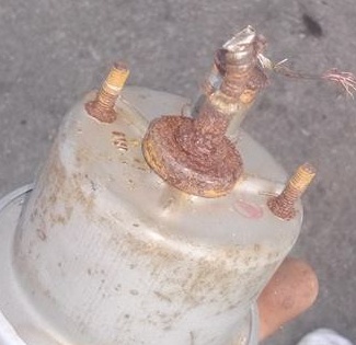

Zapojení teploměru na traktůrku

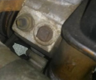

Ahoj, mám samo-domo traktor s motorem z 1203 a budík taky, možná je to z 1202 ale to už je fuk ale nevím jak to zapojit, vím tak to píchnout na motoru, to tam na mě úplně kouká ale z motoru kabel kam?....Děkuju moc za případné rady

Š 1203 měly teploměr kapilární (tedy ne elektrický). Tedy původně, později bylo možné ho zaměnit za elektrický, popis a zapojení najdeš tady: http://pragos.cz/veterani/clanek?id=969&business=1 &katcis=123#poz751. Ještě později se montovaly odlišné teploměry, ale zapojení bylo stejné.
no na traktůrku bych to zapojil sem, no a co s tim budíkem?..tam je nějakej speciální medenej kabel nebo jak?
Na té druhé fotce je starší, kapilární teploměr a vypadá to, že má ulomenou kapiláru. Tím je nenávratně zničen.
aha diky za odpoved, mam moznost teploměru z avie, ten mám zapojit jak?
I do Avií byly montovány různé teploměry, záleží na tom, o který by se jednalo. V každém případě k elektrickému teploměru je nutné použít odpovídající čidlo. Nejsem si jistý, zda různá čidla mají stejný závit a mohlo by tedy být potřeba upravit motor. Buď vyvrtat a vyříznout větší závit nebo zhotovit závitovou vložku podle toho jestli závit čidla je větší nebo menší než původní. Nevím ovšem, jestli by se námaha vyplatila.
Na budíku jsou 3svorky:plus,kostra a vývod k čidlu na motoru.
