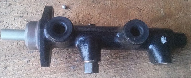

Ahoj, neví někdo z čeho je tento brzdový válec?...Válí se mi doma úplně nový a rád bych ho někomu udal jen nevím z čeho je, děkuji.

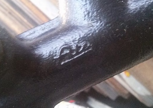

| Chtelo by to trochu lepší fotku toho nápisu. Připadá mi jako AZLK (azbukou) což by ukazovalo na brzd… czcharlie 23.07.2016 12:01 |

| když ono je to i tak na tom blbě vidět, je docela možné že je to z moskviče, kolik bych si za tohle… Jango66 23.07.2016 22:14 |

| Existuje Moskvič forum index.php, zkus se tam zeptat, jestli to vůbec z Moskviče je, mě to sice tak… poslední czcharlie 23.07.2016 22:34 |

Chtelo by to trochu lepší fotku toho nápisu. Připadá mi jako AZLK (azbukou) což by ukazovalo na brzdový válec z Moskviče 2140, který mi tvarem dost připomíná, ale přeci jen to už je dost let...
když ono je to i tak na tom blbě vidět, je docela možné že je to z moskviče, kolik bych si za tohle mohl vzít?...je to nový nikdy nepoužitý, předpokládám pár stovek.
Existuje Moskvič forum index.php, zkus se tam zeptat, jestli to vůbec z Moskviče je, mě to sice tak připadá, ale nějaké odlišnosti tam jsou a je to už spoustu let co jsem Moskviče prodal do Běloruska. V každém případě by to bylo z typu 2140 (nebo 2138). Ostatní typy měly brzdy jednookruhové.
