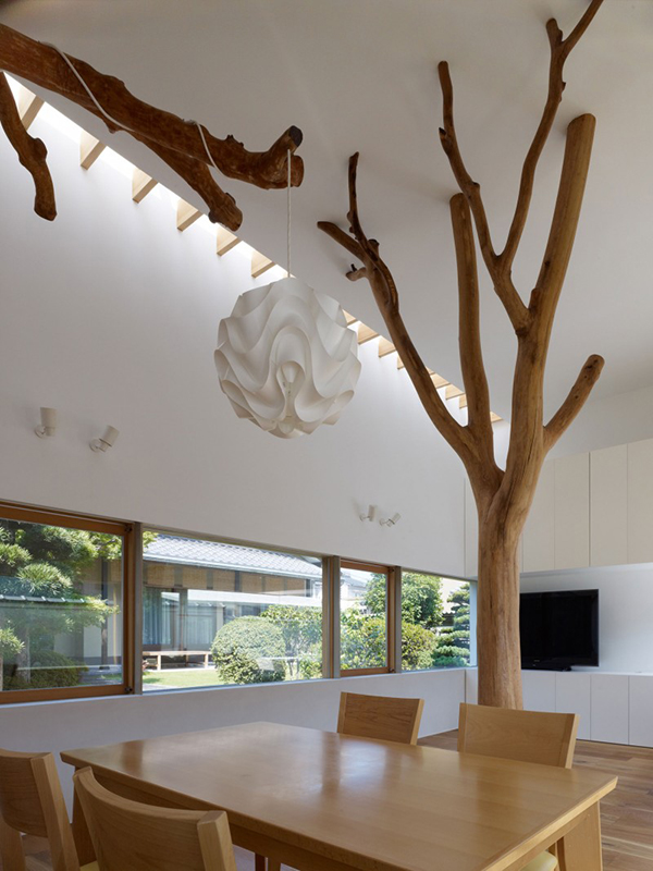

chtěl bych do obýváku podobný strom jako je na přiložené fotce.
Budu rád za jakékoli náměty a doporučení.
Zatím to vidím tak, že by to byl asi dub nebo buk.
Sušinu s pěkným větvením a s neporušeným dřevem asi neseženu, takže budu muset shodit něco čerstvého.

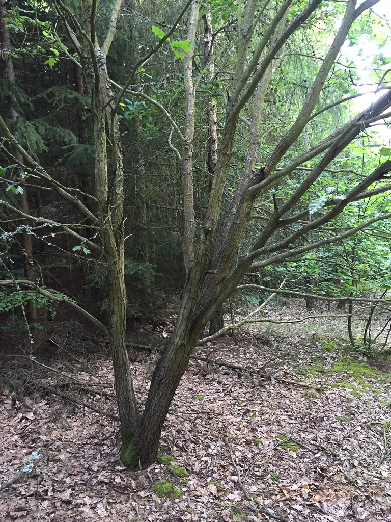

Zatím první favorit, pravá půlka.
Jen je dole u paty zamechovaný a sem tam uschlá haluz, tak snad bude vnitřní dřevo v pohodě.
Všechny silnější větve končí zelenou plochou, ty budou dobré.
m.
