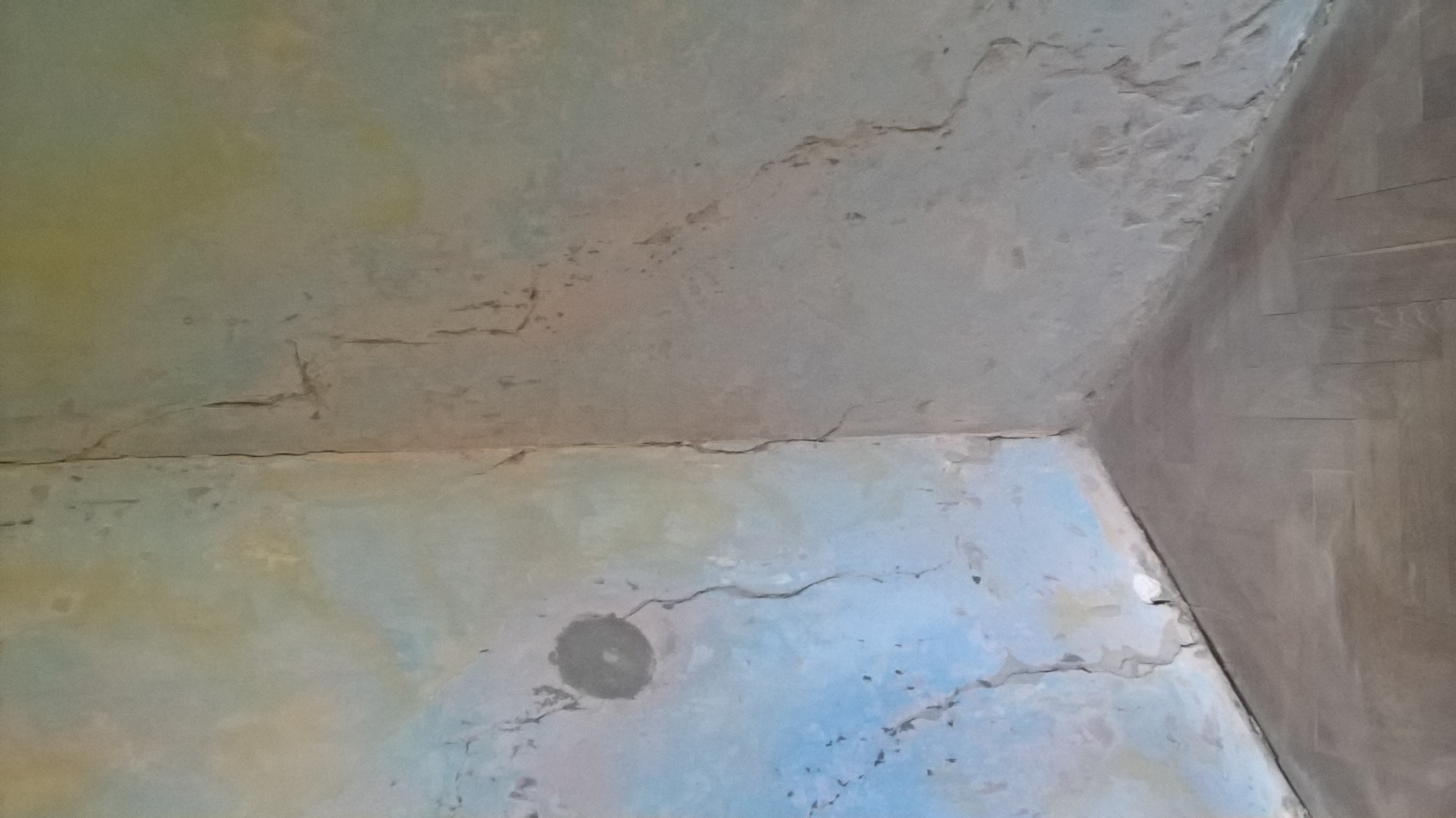

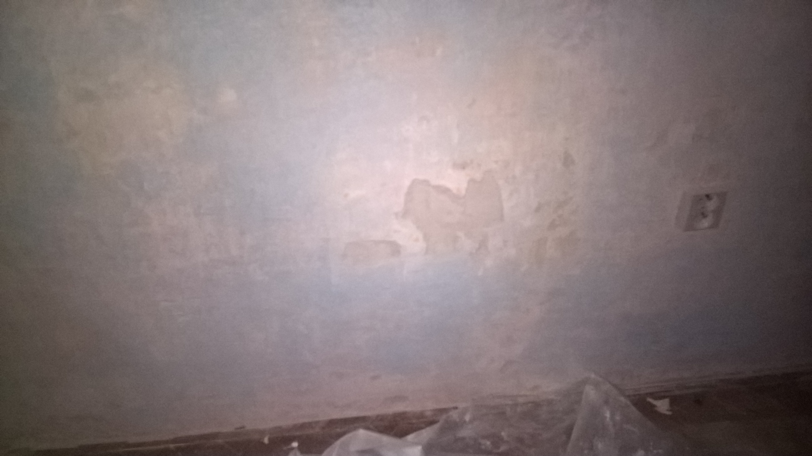

Po oškrábání staré malby jsem zjistil že pod malbou jsou praskliny v omítce a omítka je částečně vypadaná asi do hloubky 1cm (i díky škrábání staré malby) a zdá se že je i lehce drolivá a to v rozích stěn a stropu a i u stěn a podlah a i místy ve stěně. Nevíte náhodou někdo jak to opravit aby to byly stěny hladké a kompaktní a přiravené pro malbu?

Fotky nic moc, ale podle toho, jak to vypadá, tak zbytky neoškrábané malby umýt (až na omítku, takže fakt důkladně), největší díry vyspravit (sádrou, maltou, čímkoliv ;-)), napenetrovat a přeštukovat.
Druhá varianta - otlouct a znovu nahodit (ale předpokládám nedostatek času vzhledem k tomu, že původně bylo v plánu jen malování, nicméně by se v rámci toho dala rekonstruovat rovnou i elektřina do mědi - tohle vypadá, že je ještě hliník).
Každopádně to nebude ani rychlé, ani levné (v porovnání s prostým vymalováním) :-(.
