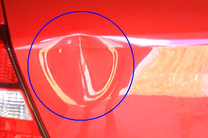

Auto - promáčklé víko u kufru. Dá se to opravit?
Syn někde couval a trochu nabořil víko u kufru. U aut co jsem v nich jezdil dřív by asi stačilo z druhé strany párkrát řápnout gumovou palicí. Ale u tohoto auta je z druhé strany čalounění a pod tím asi nabodovaná nějaká výztuha. Bojím se, kdybych to dal do autorizované opravny, že by asi chtěli vyměnit celé víko. Tak s tím jezdím a až tak moc mi to nevadí.

Takovou metodou to "opravil" jeden kluk tady z vesnice. Není nic poznat. Řekl bych, že to musí mít spusta servisů. Třeba něco takového: www.pdrservispardubice.cz
říkají tomu tedy asi: Opravy karosérií metodou PDR
Opravit se to dá,ALE ....Je potřeba svěřit tomu,co to skutečně umí. Výztuha asi ano,lom tam je ,je zdeformován,tedy trochu víc práce. Nyní chybí jen ten skutečný odborník.

zdravim delam primo karosare a muzu rict ze to nic není rychla a jednoducha oprava,pak zalezi na vas jestli dil lakovat ci nelakovat,ale na vymenu to urcite není.takova práce je za odmenu jak rikam ja.
jinak na toto poskozeni se pouziva metoda PDR oprava bez poskozeni laku,treba doktor dulek,zalezi odkud jste.
