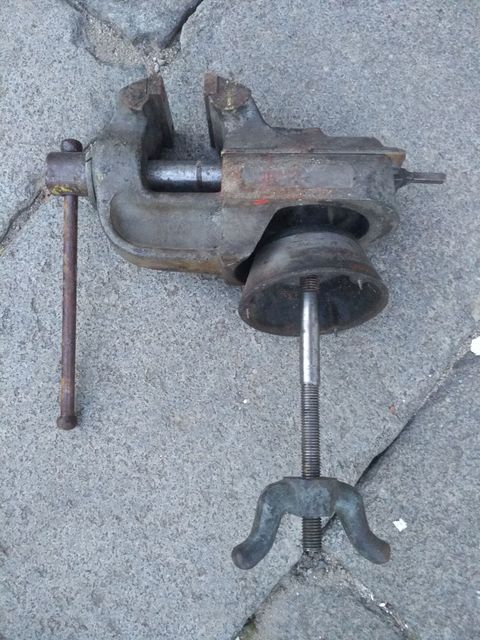

Otočný svěrák Prakovce 150mm, zachráněn před kovošrotem, ale.. nechybí mu něco? Nezdá se mi základna.

Dobrý den,dle mého názoru nechybí nic,jen bych přidal pod křídlovku větší podložku a případně zkráti… Lubomír 02.07.2016 16:56 |

Dobrý den,dle mého názoru nechybí nic,jen bych přidal pod křídlovku větší podložku a případně zkrátit ten šroub,který vypadá,že už je novějšího data vyroben podle síly ponku.

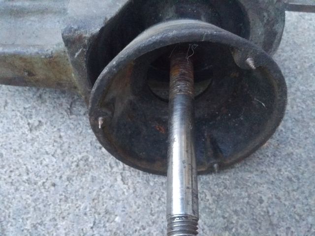

Jinak základnu vidím tak,že má být přitažena k dřevěné desce a aretační hroty základnu jistí proti otočení.Škoda,že jste neudělal foto,jak vypadá s přitaženou základnou a nepopsal funkčnost,zdali je protikužel ve svěráku,zde je to špatně vidět.
Očistit natřít,promazat a přidělat na ponk,krásný svěrák.
Protikužel ve svěráku jest. Funkce hrotů mne také napadla, ale nezdála se mi opěrná plocha. Přišlo mi že kdybych dotáhl na krev, zamáčkne se kužel do pracovní desky. Podložka pod křídlovku samo bude. Celkovou funkčnost jsem nezkoušel. Není zatím na co namontovat. Ale je to parádní kus. A za tu cenu.. za děkuju.. opravdu jsem ho zachránil před kovošrotem protože kdybych si ho nevzal, skončil by tam. Už byl připravenej na naložení spolu s bednou starejch velkejch pilníků. Ty zas budou na kudly od kováře.
