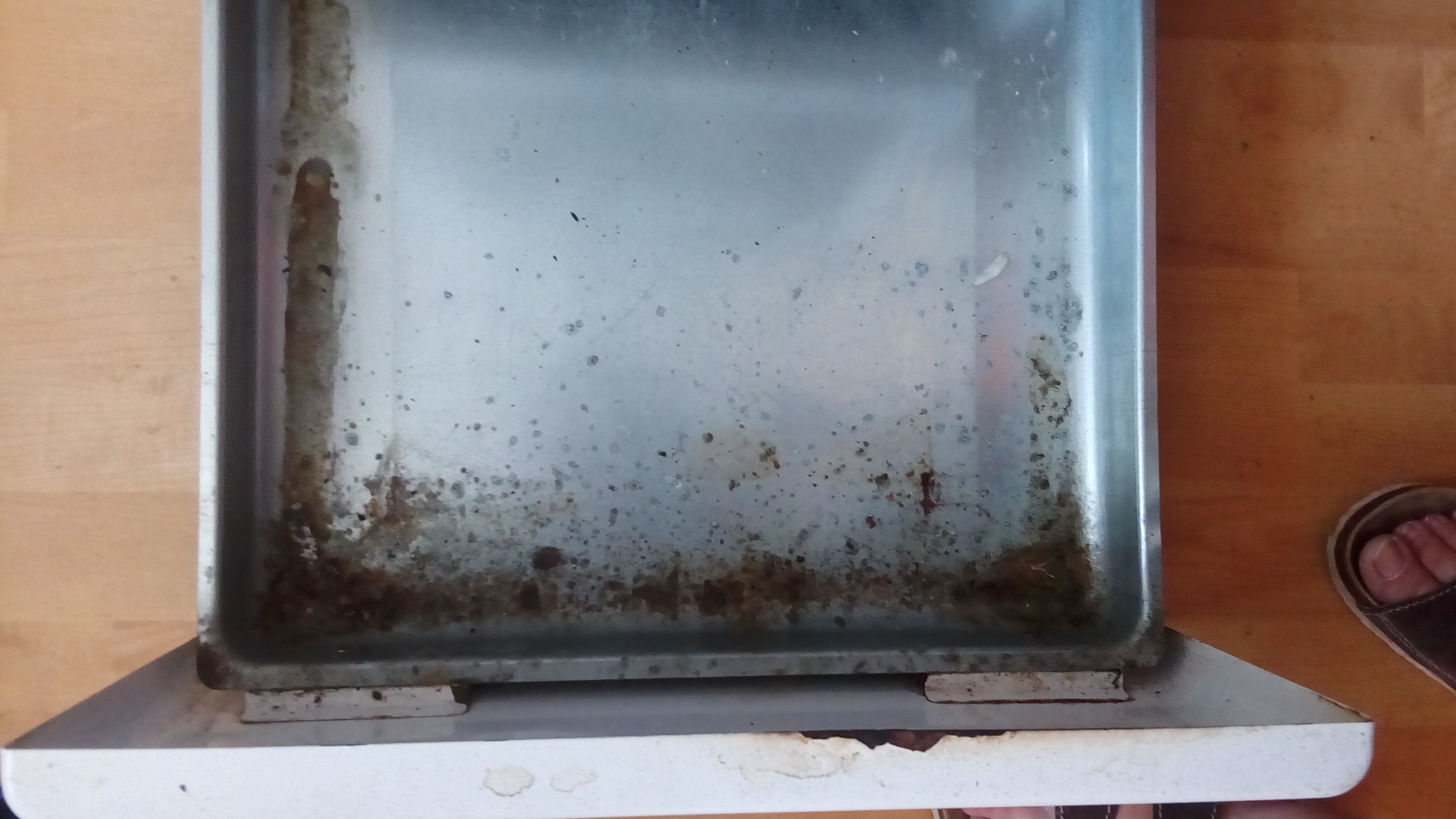

Rezavý šuplík na plechy pod sporákem
začal nám hodně reznout šuplík pod sporákem. Chtělo by to tu rez oškrábat, ale nevím, čím to potom natřít, aby to už dál nerezlo. V šuplíku máme uložená plechy a pánvičky, takže by to chtělo něčím zdravotně nezávadným. Díky za rady
Když tam nedáváte jídlo, je potravinářská barva zbytečná, ale zadání plním - http://www.bal.cz/otazka/1fdf-potravinarska-barva- na-kov/1t
A před nátěrem to natřete bezoplachovým odrezovačem,ať se zastaví koroze.Mají snad v každé drogerii s barvami.
=Odrezova%C4%8D+bezoplachov%C3%BD&min=&max=&o=3]http://www.heureka.cz/?h[fraze]=Odrezova%C4%8D+bez oplachov%C3%BD&min=&max=&o=3
